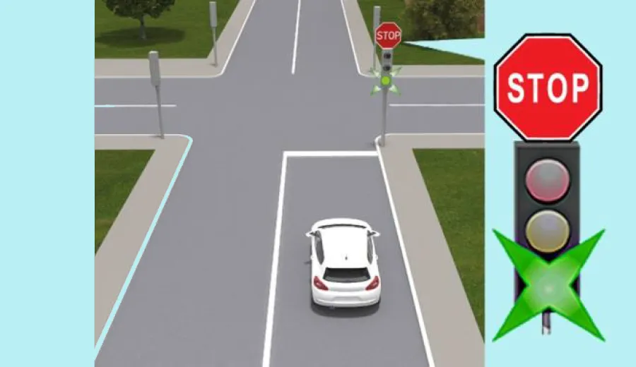

Як водій білого автомобіля, що наближається до перехрестя, повинен проїхати дане перехрестя?
Ілюстрація до питання: Як водій білого автомобіля, що наближається до перехрестя, повинен проїхати…
А. Зупинитися перед розміткою «Стоп-лінія» і далі продовжити рух.
Б. Зупинитися перед розміткою «Стоп-лінія» і, давши дорогу іншим транспортним засобам, продовжити рух.
В. Проїхати перехрестя без зупинки.Правильна
Під’їжджаючи до перехрестя, водій білого автомобіля бачить працюючий світлофор із зеленим сигналом. Це ключова ознака того, що перехрестя є регульованим: порядок проїзду визначається саме сигналами світлофора.
Одночасно перед перехрестям встановлено знак 2.2 «Проїзд без зупинки заборонено» і нанесено розмітку 1.12 (стоп-лінія). У звичайній ситуації на нерегульованому перехресті цей знак разом зі стоп-лінією вимагав би обов’язкової зупинки, щоб переконатися у безпеці та надати перевагу транспортним засобам на перехресній дорозі.
Але тут діє інше правило. Відповідно до пункту 16.1 ПДР України, якщо черговість проїзду на перехресті визначається сигналами світлофора, перехрестя вважається регульованим, і на ньому знаки пріоритету не діють. Тобто знак 2.2 у цій ситуації не встановлює обов’язок зупинятися, доки світлофор працює у звичайному режимі та дозволяє рух.
Так само й стоп-лінія в даному випадку стає місцем зупинки лише тоді, коли рух забороняє світлофор (або регулювальник). Оскільки для білого автомобіля горить зелений сигнал, підстав для зупинки перед стоп-лінією немає. Автомобіль може продовжити рух прямо через перехрестя, дотримуючись сигналу світлофора та загальних вимог безпеки.
Отже, вірна відповідь - "Проїхати перехрестя без зупинки.", оскільки перехрестя є регульованим (зелений сигнал світлофора), а за п. 16.1 на регульованих перехрестях знаки пріоритету і вимога зупинки за знаком 2.2 не застосовуються.
Коротке застосування: оскільки світлофор працює в звичайному режимі (зелений сигнал), перехрестя є регульованим, тому знак 2.2 і відповідні вимоги «зупинитися» як знак пріоритету на цьому перехресті не застосовуються.
Пункт 8.7.3 — 8 «Регулювання дорожнього руху», 7 «Світлофори», підпункт 3 (значення сигналів світлофора)
Сигнали світлофора мають такі значення: зелений сигнал дозволяє рух.
Коротке застосування: зелений сигнал для білого автомобіля означає дозвіл руху через перехрестя (за відсутності інших обмежень).
Знак 2.2 «Проїзд без зупинки заборонено» забороняє проїзд без зупинки перед розміткою 1.12 (стоп-лінія), а якщо вона відсутня — перед знаком. Необхідно дати дорогу транспортним засобам, які рухаються по дорозі, що перетинається, а за наявності таблички 7.8 «Напрямок головної дороги» — транспортним засобам, які рухаються по головній дорозі, а також з правого боку по рівнозначній дорозі.
Коротке застосування: у загальному випадку знак 2.2 вимагав би зупинки перед стоп-лінією, але на регульованому перехресті (п. 16.1) знаки пріоритету не діють.
Пункт 34.1 — 34 «Дорожня розмітка», 1 «Горизонтальна розмітка», розмітка 1.12 (стоп-лінія)
Розмітка 1.12 (стоп-лінія) позначає місце, де водій повинен зупинитися за наявності знака 2.2 «Проїзд без зупинки заборонено» або при сигналі світлофора чи регулювальника, що забороняє рух.
Коротке застосування: при дозволяючому (зеленому) сигналі світлофора зупинка перед стоп-лінією не вимагається лише через її наявність, а вимога знака 2.2 не застосовується, бо перехрестя регульоване (п. 16.1).
Тобто, правильна відповідь - "Проїхати перехрестя без зупинки.", з огляду на те, що за визначенням ПДР перехрестя із працюючим світлофором є регульованим (п. 16.1), на ньому знаки пріоритету не діють, а зелений сигнал світлофора дозволяє рух (п. 8.7.3).
