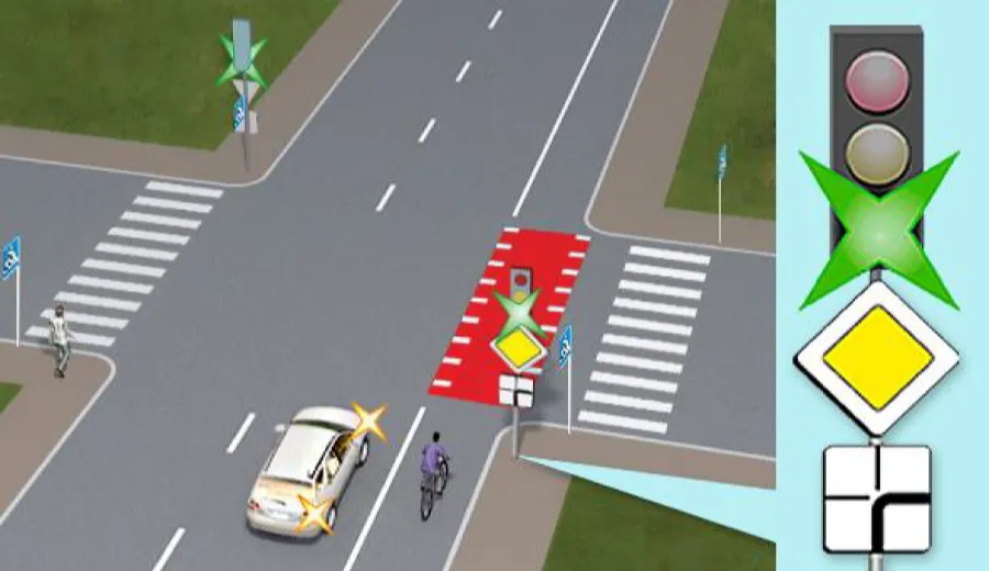

Чи повинен водій автомобіля дати дорогу велосипедисту в даній ситуації?
Ілюстрація до питання: Чи повинен водій автомобіля дати дорогу велосипедисту в даній ситуації?
А. Повинен.Правильна
Б. Не повинен, оскільки велосипедист рухається по велосипедній доріжці.
В. Не повинен, оскільки рухається на сигнал світлофора, що дозволяє рух.
На зображенні маємо регульоване перехрестя: рух дозволений сигналами світлофора і для автомобіля, і для велосипедиста. Білий автомобіль увімкнув правий покажчик повороту, тобто водій збирається повернути праворуч, а велосипедист продовжує рух прямо в попутному напрямку по велосипедній смузі.
Під час повороту праворуч траєкторія автомобіля неминуче перетинає напрямок руху велосипедиста, який їде прямо. Водій автомобіля не має права «втиснутися» на велосипедну смугу, щоб виконати поворот, адже така смуга призначена для руху велосипедистів, і для автомобіля вона не є смугою руху. Тому, виконуючи поворот, водій фактично перетинає шлях велосипедиста.
Згідно з пунктом 16.2 ПДР України, на перехрестях водій, який повертає праворуч або ліворуч, зобов’язаний дати дорогу велосипедистам, що рухаються прямо в попутному напрямку. Саме така ситуація і показана: велосипедист рухається прямо, а автомобіль здійснює поворот і перетинає його траєкторію, отже пріоритет має велосипедист.
Отже, вірна відповідь - "Повинен.", оскільки під час повороту праворуч на перехресті водій зобов’язаний дати дорогу велосипедисту, який рухається прямо в попутному напрямку (п. 16.2 ПДР).
Пункт 16.2
На регульованих і нерегульованих перехрестях водій, повертаючи праворуч або ліворуч, повинен дати дорогу пішоходам, які переходять проїзну частину, на яку він повертає, а також велосипедистам, які рухаються прямо в попутному напрямку.
Коротке застосування: автомобіль, виконуючи поворот праворуч, перетинає траєкторію велосипедиста, який рухається прямо в попутному напрямку, тому водій зобов’язаний дати йому дорогу незалежно від того, що перехрестя регулюється світлофором.
Дати дорогу (не створювати перешкоди) — вимога до учасника дорожнього руху не продовжувати або не відновлювати рух, не виконувати будь-який маневр, якщо це може змусити інших учасників дорожнього руху, які мають перевагу, змінити напрямок руху або швидкість.
Коротке застосування: «дати дорогу» означає, що водій авто під час повороту не має створювати велосипедисту необхідність гальмувати чи змінювати напрямок/швидкість.
Пункт 34.1 — 34 «Дорожня розмітка», 1 «Горизонтальна розмітка», розмітка 1.15
Розмітка 1.15 позначає велосипедний переїзд (місце перетину велосипедного руху з проїзною частиною).
Коротке застосування: наявність велосипедного переїзду додатково вказує водієві на можливий перетин його траєкторії з рухом велосипедистів при виконанні повороту.
Тобто, правильна відповідь - "Повинен.", з огляду на те, що за пунктом 16.2 водій, який повертає праворуч на перехресті, зобов’язаний дати дорогу велосипедисту, що рухається прямо в попутному напрямку, не створюючи йому перешкоди за визначенням терміна «дати дорогу».
