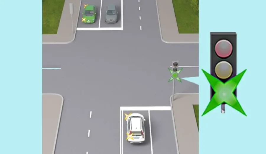

Повертаючи ліворуч на перехресті, водій білого автомобіля повинен:
Ілюстрація до питання: Повертаючи ліворуч на перехресті, водій білого автомобіля повинен:
А. Дати дорогу тільки сірому автомобілю.
Б. Дати дорогу тільки зеленому автомобілю.
В. Дати дорогу сірому і зеленому автомобілям.Правильна
Перед вами регульоване перехрестя, тобто черговість руху визначається сигналами світлофора. Білий автомобіль отримав зелений сигнал і має намір повернути ліворуч. Оскільки додаткової секції для повороту ліворуч немає, такий самий дозвільний сигнал одночасно отримують і транспортні засоби зустрічного напрямку.
У зустрічному напрямку сірий автомобіль рухається прямо, а зелений автомобіль повертає праворуч. Їхні траєкторії перетинаються з траєкторією білого автомобіля, який повертає ліворуч, тому необхідно визначити, хто має перевагу саме за правилами проїзду регульованого перехрестя.
Застосовуємо пункт 16.6 ПДР України: водій, який при зеленому сигналі основного світлофора повертає ліворуч (або розвертається), зобов’язаний дати дорогу транспортним засобам, що рухаються назустріч прямо або повертають праворуч. Саме такими є сірий (прямо) і зелений (праворуч) автомобілі щодо білого.
Отже, вірна відповідь - "Дати дорогу сірому і зеленому автомобілям.", оскільки при повороті ліворуч на зелений сигнал основного світлофора водій зобов’язаний пропустити зустрічні транспортні засоби, які їдуть прямо або повертають праворуч (п. 16.6 ПДР України).
Пункт 16.6
Повертаючи ліворуч або розвертаючись при зеленому сигналі основного світлофора, водій нерейкового транспортного засобу зобов’язаний дати дорогу трамваю попутного напрямку, а також транспортним засобам, які рухаються в зустрічному напрямку прямо або повертають праворуч. Цим правилом повинні керуватися між собою і водії трамваїв.
Пункт 1.10 (термін «Дати дорогу (не перешкоджати)»)
Дати дорогу (не перешкоджати) — вимога до учасника дорожнього руху не продовжувати або не починати рух, не здійснювати будь-яких маневрів, якщо це може змусити інших учасників дорожнього руху, які мають перевагу, змінити напрямок руху або швидкість.
Тобто, правильна відповідь - "Дати дорогу сірому і зеленому автомобілям.", з огляду на те, що за визначенням ПДР під час повороту ліворуч на зелене світло водій зобов’язаний «дати дорогу» транспортним засобам зустрічного напрямку, які рухаються прямо або повертають праворуч (п. 16.6), тобто не створювати їм перешкод і не змушувати змінювати швидкість/напрямок (термін п. 1.10).
