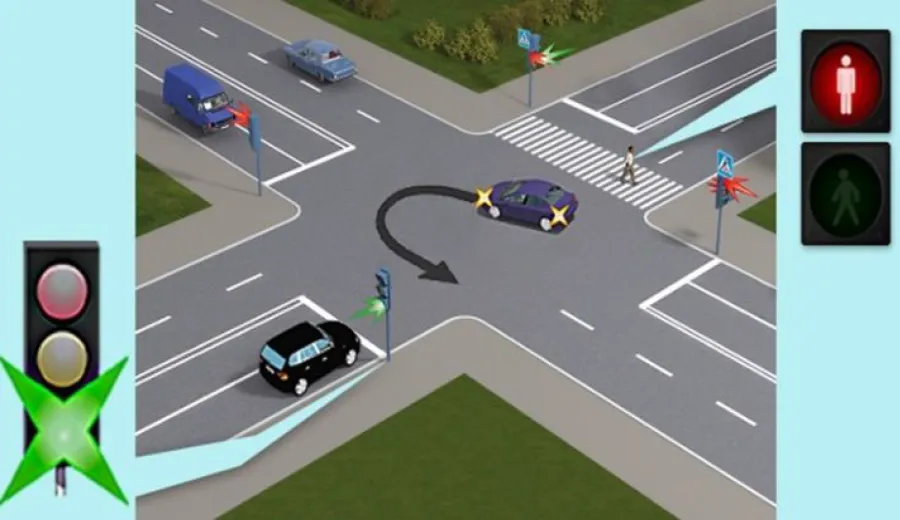

Як зобов'язаний вчинити водій чорного автомобіля, для якого ввімкнувся зелений сигнал світлофора?
Ілюстрація до питання: Як зобов'язаний вчинити водій чорного автомобіля, для якого ввімкнувся зелений…
А. Дати дорогу тільки фіолетовому автомобілю, що завершує рух через перехрестя.
Б. Дати дорогу тільки пішоходу, що завершує рух через проїзну частину.
В. Дати дорогу фіолетовому автомобілю і пішоходу, що завершують рух через перехрестя.Правильна

У цій ситуації фіолетовий автомобіль і пішохід розпочали рух раніше на свій дозволяючий сигнал, але не встигли повністю завершити проїзд/перехід до зміни сигналів. Вони фактично продовжують завершувати вже розпочатий рух через перехрестя, перетинаючи траєкторію чорного автомобіля.
Саме для таких випадків пункт 16.5 ПДР України встановлює вимогу: коли водієві вмикається дозволяючий сигнал світлофора, він зобов’язаний дати дорогу транспортним засобам, які завершують рух через перехрестя, а також пішоходам, які закінчують перехід. Тобто чорний автомобіль має не «використати зелений першим», а пропустити тих, хто законно завершує рух у межах перехрестя.

Отже, вірна відповідь - "Дати дорогу фіолетовому автомобілю і пішоходу, що завершують рух через перехрестя.", оскільки за п. 16.5 водій на дозволяючий сигнал зобов’язаний пропустити транспортні засоби та пішоходів, які вже завершують рух через перехрестя.

Застосування: навіть якщо для чорного автомобіля загорівся зелений сигнал, він не має права починати рух так, щоб перешкодити фіолетовому авто та пішоходу, які вже завершують проїзд/перехід через перехрестя.

Застосування: «дати дорогу» у відповіді означає не починати/не продовжувати рух так, щоб фіолетовий автомобіль або пішохід були змушені змінювати швидкість чи напрямок, зупинятися або уникати зіткнення.
Тобто, правильна відповідь - "Дати дорогу фіолетовому автомобілю і пішоходу, що завершують рух через перехрестя.", з огляду на те, що за визначенням ПДР водій при ввімкненні дозволяючого сигналу зобов’язаний пропустити транспортні засоби та пішоходів, які завершують рух/перехід (п. 16.5), а «дати дорогу» означає не починати або не продовжувати рух, якщо це змусить їх змінити швидкість чи напрямок (п. 1.10).
