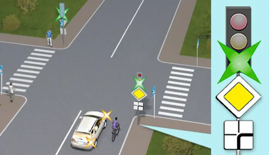

Чи повинен водій автомобіля, повертаючи праворуч на перехресті, дати дорогу велосипедистові, який рухається прямо в попутному напрямку?
Ілюстрація до питання: Чи повинен водій автомобіля, повертаючи праворуч на перехресті, дати дорогу…
А. Не повинен.
Б. Повинен, якщо велосипедист рухається по велосипедній доріжці.
В. Повинен завжди.Правильна
Коли водій під’їжджає до перехрестя і планує поворот праворуч, він повинен оцінювати не лише сигнали світлофора, а й траєкторії інших учасників руху в попутному напрямку. Навіть якщо автомобілю дозволено рух сигналом світлофора, сам факт повороту створює перетин траєкторій із тими, хто продовжує їхати прямо.
Правило тут однозначне. Згідно з пунктом 16.2 ПДР України, водій, який повертає праворуч або ліворуч, зобов’язаний дати дорогу пішоходам, які переходять проїзну частину, на яку він повертає, а також велосипедистам, що рухаються прямо в попутному напрямку. Тобто велосипедист, який їде прямо поруч або по велосипедній смузі в тому ж напрямку, має перевагу, бо не змінює напрямок, а автомобіль своїм поворотом перетинає його шлях.
На практиці це виглядає так: велосипедист рухається прямо вздовж правого краю або по смузі для велосипедистів, а автомобіль із правої смуги починає поворот праворуч. Якщо водій виконає поворот без надання переваги, він фактично “підріже” велосипедиста, змусить його гальмувати або створить небезпечну ситуацію. Саме тому вимога “дати дорогу” діє завжди, незалежно від того, регульоване перехрестя чи ні, і незалежно від того, чи є окрема велосипедна смуга.
Щоб правильно виконати вимогу ПДР, водієві слід перед поворотом перевірити праву сторону, “сліпі зони” дзеркал, і виконувати поворот лише переконавшись, що велосипедист, який рухається прямо, пропущений і його траєкторія не буде перетнута.
Отже, вірна відповідь - "Повинен завжди.", оскільки при повороті праворуч водій за пунктом 16.2 ПДР зобов’язаний надати перевагу велосипедисту, який рухається прямо в попутному напрямку, адже автомобіль перетинає його траєкторію.
Пункт 16.2
На регульованих і нерегульованих перехрестях водій, повертаючи праворуч або ліворуч, повинен дати дорогу пішоходам, які переходять проїзну частину, на яку він повертає, а також велосипедистам, які рухаються прямо в попутному напрямку.
Пункт 1.10 (термін «Дати дорогу (не перешкоджати)»)
Дати дорогу (не перешкоджати) — вимога до учасника дорожнього руху не починати, не відновлювати або не продовжувати рух, не здійснювати будь-яких маневрів, якщо це може змусити інших учасників дорожнього руху, які мають перевагу, змінити напрямок руху або швидкість.
Тобто, правильна відповідь - "Повинен завжди.", з огляду на те, що за визначенням ПДР водій під час повороту на перехресті зобов’язаний дати дорогу велосипедисту, який рухається прямо в попутному напрямку (п. 16.2), тобто не створювати йому перешкод для руху (термін «дати дорогу» з п. 1.10).
