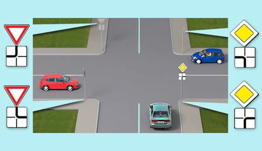

Яка черговість проїзду автомобілів на даному перехресті?
Ілюстрація до питання: Яка черговість проїзду автомобілів на даному перехресті?
А. Зелений, синій, червоний автомобілі.
Б. Червоний, зелений, синій автомобілі.
В. Синій, зелений, червоний автомобілі.Правильна
На цьому перехресті встановлено знак пріоритету «Головна дорога» з табличкою «Напрямок головної дороги». Це означає, що перехрестя є нерегульованим і дороги нерівнозначні, а головна дорога на самому перехресті змінює свій напрямок.
Спочатку визначаємо, хто рухається по головній дорозі. За напрямком, показаним табличкою, по головній дорозі під’їжджають синій і зелений автомобілі, а червоний знаходиться на другорядній. Згідно з пунктом 16.11 ПДР, водій на другорядній дорозі зобов’язаний дати дорогу транспортним засобам, що наближаються по головній, незалежно від того, куди вони далі повертають. Отже, червоний автомобіль у будь-якому разі проїде останнім.
Далі потрібно розв’язати ситуацію між двома автомобілями на головній дорозі. Оскільки головна дорога змінює напрямок, застосовується пункт 16.14 ПДР: водії, які рухаються по головній дорозі, між собою роз’їжджаються як на перехресті рівнозначних доріг, тобто за правилом «перешкоди праворуч». Для зеленого автомобіля синій під’їжджає з правого боку, тому зелений повинен його пропустити. Відповідно, першим проїде синій, другим — зелений.
Після того як синій і зелений проїдуть перехрестя, червоний, який увесь цей час був зобов’язаний поступитися головній дорозі, завершить проїзд останнім.
Отже, вірна відповідь - "Синій, зелений, червоний автомобілі.", оскільки синій і зелений рухаються по головній дорозі та мають перевагу перед червоним (п. 16.11), а між собою на головній, що змінює напрямок, роз’їжджаються за правилом «перешкоди праворуч» (п. 16.14).
На перехресті нерівнозначних доріг водій транспортного засобу, який рухається по другорядній дорозі, повинен дати дорогу транспортним засобам, що наближаються до цього перехрестя проїзних частин по головній дорозі, незалежно від напрямку їх подальшого руху.
Коротке застосування: червоний автомобіль, що рухається по другорядній дорозі, зобов’язаний пропустити транспортні засоби на головній дорозі (синій і зелений), тому проїжджає останнім.
Пункт 16.14
Якщо головна дорога на перехресті змінює напрямок, водії транспортних засобів, які рухаються по ній, повинні керуватися між собою правилами проїзду перехресть рівнозначних доріг. Цим правилом повинні керуватися між собою і водії, які рухаються по другорядних дорогах.
Коротке застосування: синій і зелений автомобілі (обидва на головній дорозі) визначають між собою черговість як на рівнозначному перехресті — за правилом «перешкоди праворуч».
На перехресті рівнозначних доріг водій нерейкового транспортного засобу зобов’язаний дати дорогу транспортним засобам, що наближаються з правого боку, крім перехресть, на яких організовано круговий рух. Цим правилом повинні керуватися між собою і водії трамваїв. На будь-якому нерегульованому перехресті трамвай, незалежно від напрямку його подальшого руху, має перевагу перед нерейковими транспортними засобами, що наближаються до нього по рівнозначній дорозі, крім перехресть, на яких організовано круговий рух. Перевага в русі на нерегульованих перехрестях, на яких організовано круговий рух і які позначені дорожнім знаком 4.10 «Круговий рух», надається транспортним засобам, які вже рухаються по колу.
Коротке застосування: для зеленого автомобіля синій є транспортним засобом, що наближається праворуч, отже першим проїжджає синій, потім зелений.
Дорога, на якій надається право переважного проїзду нерегульованих перехресть.
Коротке застосування: визначає, що синій і зелений перебувають на головній дорозі та мають перевагу перед червоним, який рухається по другорядній.
Показує напрямок головної дороги на перехресті. Застосовується зі знаками 2.1 «Дати дорогу», 2.2 «Проїзд без зупинки заборонено», 2.3 «Головна дорога».
Коротке застосування: уточнює, що головна дорога на перехресті змінює напрямок, тому водії на головній дорозі між собою керуються пунктами 16.14 і 16.12.
Тобто, правильна відповідь - "Синій, зелений, червоний автомобілі.", з огляду на те, що транспортний засіб на другорядній дорозі за п. 16.11 пропускає транспортні засоби на головній, а транспортні засоби на головній дорозі при зміні її напрямку за п. 16.14 роз’їжджаються між собою за правилом «перешкоди праворуч» із п. 16.12.
