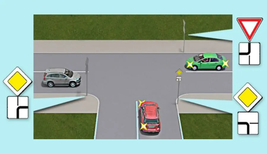

А. Сірий, зелений, червоний автомобілі.
Б. Червоний, сірий, зелений автомобілі.Правильна
В. Сірий, червоний, зелений автомобілі.
На перехресті встановлено знак «Головна дорога» разом із табличкою 7.8, яка показує, у якому напрямку проходить головна дорога. Це означає, що перевагу мають транспортні засоби, які рухаються саме по головній дорозі (п. 16.11 ПДР України). У даній ситуації на головній дорозі знаходяться червоний і сірий автомобілі, а зелений під’їжджає з другорядної дороги.
Оскільки головна дорога на цьому перехресті змінює напрямок, водії, які рухаються по головній дорозі, повинні визначати черговість між собою не «за головністю», а за правилами проїзду рівнозначних доріг, тобто застосовувати правило переваги транспортного засобу справа (п. 16.14 ПДР України). Тому спочатку проїжджає червоний автомобіль, бо для сірого він є транспортним засобом, що наближається праворуч, і сірий повинен йому поступитися.
Після того як червоний проїхав, сірий автомобіль завершує проїзд перехрестя, оскільки серед транспортних засобів, що рухаються по головній дорозі, він вже не має перешкоди праворуч.
Зелений автомобіль перебуває на другорядній дорозі, тому відповідно до п. 16.11 ПДР України він зобов’язаний дати дорогу транспортним засобам, що рухаються по головній дорозі. Лише після проїзду червоного та сірого він може продовжити рух.
Отже, вірна відповідь - "Червоний, сірий, зелений автомобілі.", оскільки спочатку проїжджають транспортні засоби на головній дорозі, а між ними при зміні напряму головної дороги черговість визначається правилом «перешкоди справа», після чого рух дозволений автомобілю з другорядної дороги.
На перехресті нерівнозначних доріг водій транспортного засобу, що рухається по другорядній дорозі, повинен дати дорогу транспортним засобам, що наближаються до перехрестя по головній дорозі, незалежно від напрямку їх подальшого руху.
Коротке застосування: зелений автомобіль (на другорядній) проїжджає останнім, оскільки зобов’язаний пропустити транспортні засоби на головній дорозі (червоний і сірий).
Пункт 16.14
Якщо головна дорога на перехресті змінює напрямок, водії транспортних засобів, що рухаються нею, повинні керуватися між собою правилами проїзду перехресть рівнозначних доріг. Цим же правилом повинні керуватися між собою і водії, що рухаються другорядними дорогами.
Коротке застосування: оскільки напрямок головної дороги на перехресті показаний табличкою, червоний і сірий автомобілі (обидва на головній) між собою роз’їжджаються як на перехресті рівнозначних доріг — за правилом «перешкода праворуч».
На перехресті рівнозначних доріг водій нерейкового транспортного засобу повинен дати дорогу транспортним засобам, що наближаються праворуч.
Коротке застосування: між червоним і сірим (які рухаються головною дорогою, що «змінює напрямок») першим проїжджає той, у кого немає транспортного засобу праворуч; відповідно сірий, маючи перешкоду праворуч (червоний), поступається.
Знак 2.3 «Головна дорога» — дорога, на якій надається перевага в русі транспортним засобам щодо транспортних засобів, які рухаються дорогами, що перетинаються.
Коротке застосування: визначає, що червоний і сірий автомобілі рухаються по головній дорозі та мають перевагу перед зеленим.
Табличка 7.8 «Напрямок головної дороги» — показує напрямок головної дороги на перехресті.
Коротке застосування: саме ця табличка уточнює, що головна дорога на перехресті змінює напрямок, тому для червоного і сірого застосовується пункт 16.14 (роз’їзд між собою як на рівнозначних).
Тобто, правильна відповідь - "Червоний, сірий, зелений автомобілі.", з огляду на те, що за визначенням ПДР зелений (на другорядній) зобов’язаний дати дорогу транспортним засобам на головній (п. 16.11), а червоний і сірий, рухаючись головною дорогою, що змінює напрямок (табл. 7.8), роз’їжджаються між собою за правилами рівнозначного перехрестя (п. 16.14, п. 16.12 — «перешкода праворуч»).
