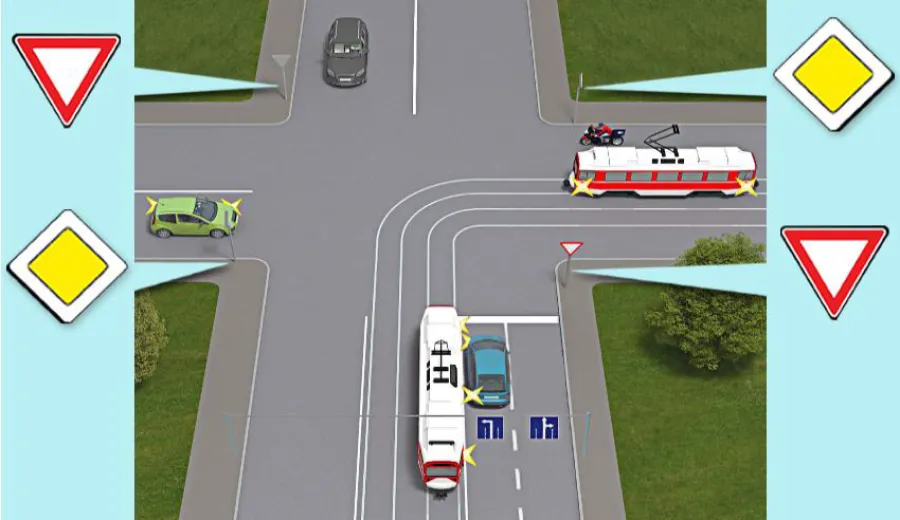

Водій синього автомобіля проїде дане перехрестя:
Ілюстрація до питання: Водій синього автомобіля проїде дане перехрестя:
А. Першим.
Б. Другим.
В. Третім.
Г. Четвертим.
Д. Останнім.Правильна
На цьому перехресті дороги нерівнозначні: головна дорога позначена знаком пріоритету. Тому спочатку завжди проїжджають транспортні засоби, що рухаються головною, а ті, хто під’їхав другорядною, зобов’язані чекати. Це прямо випливає з пункту 16.11 ПДР: водій на другорядній дорозі повинен дати дорогу всім, хто наближається головною, незалежно від того, куди вони далі повертають.
Отже, доки не проїдуть трамвай, зелений автомобіль і мотоцикл (усі вони на головній дорозі), синій автомобіль із другорядної дороги рух починати не може. Далі між транспортними засобами на головній дорозі також діє внутрішній роз’їзд: трамвай має перевагу як рейковий транспорт на нерегульованому перехресті, а нерейкові учасники між собою роз’їжджаються за правилом зустрічних напрямків. Зокрема, відповідно до пункту 16.13 ПДР, водій зеленого автомобіля, виконуючи поворот ліворуч, повинен пропустити транспортний засіб зустрічного напрямку, який рухається прямо (мотоцикл). Тому на головній дорозі спочатку проходять трамвай і мотоцикл, і лише після цього може завершити маневр зелений автомобіль.
Тільки коли головна дорога звільнилася, починають рух транспортні засоби з другорядної. Але й тут синій автомобіль не стане першим, тому що на його напрямку є інші учасники, які отримають можливість проїхати раніше за нього (зокрема трамвай, а також інший нерейковий автомобіль на другорядній дорозі). Крім того, синій автомобіль обмежений вимогами знака, який визначає напрямок руху по смузі: він має виконувати дозволений маневр лише зі своєї смуги, тобто не може “перебудувати” черговість чи напрямок, щоб проїхати швидше.
Отже, вірна відповідь - "Останнім.", оскільки синій автомобіль знаходиться на другорядній дорозі й за п. 16.11 зобов’язаний пропустити всіх, хто рухається головною, а після цього ще й поступається тим, хто на другорядній отримає право проїзду раніше, та виконує проїзд лише у дозволеному напрямку зі своєї смуги.
На перехресті нерівнозначних доріг водій транспортного засобу, що рухається по другорядній дорозі, повинен дати дорогу транспортним засобам, що наближаються до цього перехрестя проїзних частин головною дорогою, незалежно від напряму їх подальшого руху.
Застосування до ситуації: синій автомобіль, як такий, що перебуває на другорядній дорозі, зобов’язаний пропустити всіх учасників, які рухаються головною дорогою.
На будь-якому нерегульованому перехресті трамвай, незалежно від напрямку його подальшого руху, має перевагу перед нерейковими транспортними засобами, що наближаються до нього рівнозначною дорогою, крім перехресть, де організовано круговий рух.
Застосування до ситуації: трамвай має перевагу в конфліктах із нерейковими ТЗ на рівнозначних напрямках (у межах відповідної пари доріг), тому його пропускають за правилами проїзду нерегульованих перехресть.
Перед поворотом ліворуч та розворотом водій нерейкового транспортного засобу зобов’язаний дати дорогу трамваю попутного напрямку, а також транспортним засобам, що рухаються рівнозначною дорогою у зустрічному напрямку прямо чи праворуч.
Застосування до ситуації: транспортні засоби на головній дорозі між собою роз’їжджаються так, що той, хто повертає ліворуч, пропускає зустрічний транспорт, який рухається прямо (або праворуч), а також трамвай попутного напрямку — через що черговість на головній дорозі завершується до початку руху ТЗ із другорядної, зокрема синього авто.
Знак 2.3 «Головна дорога» — дорога, на якій надано перевагу в русі нерегульованими перехрестями.
Застосування до ситуації: визначає, хто перебуває на головній/другорядній дорозі, а отже вмикає правило п. 16.11 щодо обов’язку водія на другорядній дорозі «дати дорогу» всім, хто на головній.
Пункт 33.5.18 — 33 «Дорожні знаки», 5 «Інформаційно-вказівні знаки», знак 5.18 «Напрямок руху по смузі»
Знак 5.18 «Напрямок руху по смузі» — показує дозволений напрямок (напрямки) руху по смузі.
Застосування до ситуації: синій автомобіль повинен виконати вимогу знака щодо дозволеного напрямку руху з його смуги, і, навіть після пропуску всіх, хто має перевагу, може продовжити рух лише у дозволеному напрямку.
Тобто, правильна відповідь - "Останнім.", з огляду на те, що за визначенням ПДР водій синього автомобіля рухається по другорядній дорозі та зобов’язаний дати дорогу всім транспортним засобам на головній (п. 16.11), а також виконати встановлений для його смуги напрямок руху за знаком 5.18.
