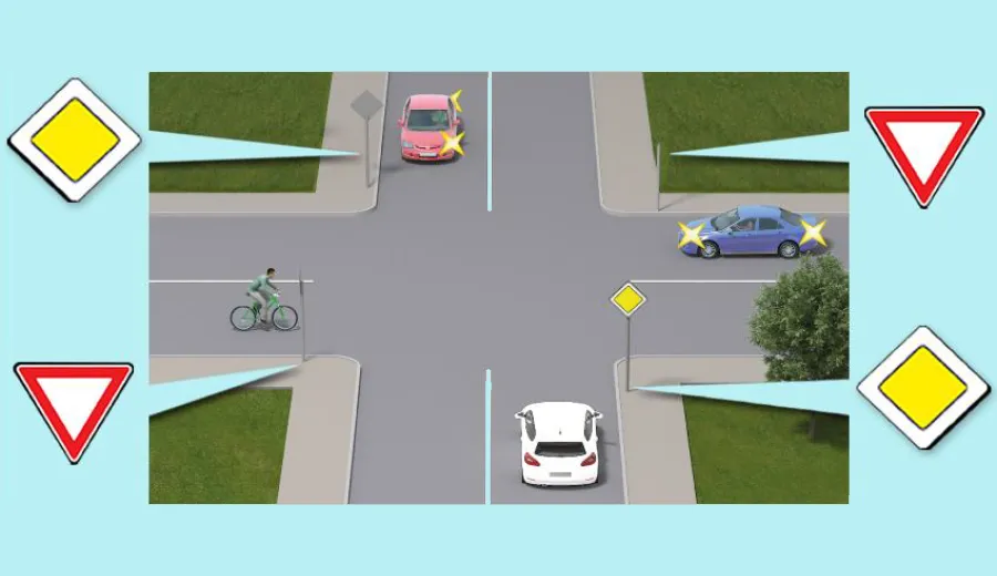

На перехресті немає світлофора або регулювальника, отже воно є нерегульованим. Черговість проїзду тут визначається знаками пріоритету та правилами роз’їзду на перехрестях.
Білий і червоний автомобілі під’їжджають по головній дорозі (це видно зі знака «Головна дорога»). Велосипедист і синій автомобіль під’їжджають по другорядній дорозі (для них встановлено знак «Дати дорогу»). За пунктом 16.11 ПДР водії на другорядній дорозі зобов’язані пропустити всі транспортні засоби, що наближаються по головній, незалежно від того, куди ті далі повертають. Тому першими в будь-якому разі проїжджають транспортні засоби з головної дороги.
Далі потрібно визначити черговість між білим і червоним автомобілями, бо вони перебувають на головній дорозі одночасно. Червоний автомобіль виконує поворот ліворуч, а білий рухається прямо. За пунктом 16.13 ПДР водій, який повертає ліворуч, повинен дати дорогу транспортному засобу, що рухається назустріч прямо (або праворуч) по рівнозначній дорозі. Отже, на головній дорозі першим проїжджає білий автомобіль, після нього — червоний.
Лише коли головна дорога звільнилася, можуть їхати учасники з другорядної. Між велосипедистом і синім автомобілем знову застосовується пункт 16.13 ПДР: синій автомобіль повертає ліворуч, а велосипедист рухається прямо назустріч, тому синій зобов’язаний пропустити велосипедиста. Отже, спочатку проїжджає велосипедист, і останнім — синій автомобіль.
Отже, вірна відповідь - "Білий, червоний автомобілі, велосипед, синій автомобілі.", оскільки спочатку проїжджають транспортні засоби головної дороги (п. 16.11), а між ними і між транспортними засобами другорядної дороги перевагу має той, кому не потрібно повертати ліворуч назустріч прямому руху (п. 16.13).
«Перехрестя, де черговість проїзду визначається сигналами світлофора чи регулювальника, вважається регульованим. На такому перехресті знаки пріоритету не діють. У разі вимкнення світлофора або його роботи в режимі миготіння сигналу жовтого кольору та відсутності регулювальника перехрестя вважається нерегульованим, і водії повинні керуватися правилами проїзду нерегульованих перехресть та установленими на перехресті відповідними дорожніми знаками».
Цей пункт перевіряє вміння визначити, що перехрестя є нерегульованим і черговість проїзду встановлюється знаками пріоритету та правилами розділу 16 ПДР.
«Знак 2.3 «Головна дорога» надає право першочергового проїзду нерегульованих перехресть. Знак установлюється безпосередньо перед перехрестям, а також на початку головної дороги. Знак обов’язково повторюється з табличкою 7.8 «Напрямок головної дороги» перед перехрестям, на якому головна дорога змінює свій напрямок, а також перед перехрестям зі складним плануванням».
Цей знак визначає, що білій і червоній автівкам (які рухаються по головній дорозі) надається перевага перед тими, хто на другорядній.
«При знаку 2.1 «Дати дорогу» водій повинен дати дорогу транспортним засобам, що під’їжджають до нерегульованого перехрестя по головній дорозі, а за наявності таблички 7.8 «Напрямок головної дороги» — транспортним засобам, що рухаються по головній дорозі. Знак установлюється безпосередньо перед перехрестям або вузькою ділянкою дороги. Поза населеними пунктами на дорогах з твердим покриттям знак повторюється з додатковою табличкою 7.1.1 «Відстань до об’єкта»».
Цей знак пояснює обов’язок синього автомобіля та велосипедиста (другорядна дорога) пропустити транспортні засоби з головної дороги.
Табличка 7.8 «Напрямок головної дороги» застосовується для уточнення напрямку головної дороги на перехресті (разом зі знаками пріоритету).
У цьому питанні вона потрібна, щоб правильно визначити, які саме напрямки на перехресті належать до головної дороги, а які — до другорядної.
«На перехресті нерівнозначних доріг водій транспортного засобу, що рухається по другорядній дорозі, повинен дати дорогу транспортним засобам, які наближаються до цього перетину проїзних частин по головній дорозі, незалежно від напрямку їх подальшого руху».
Застосування: спочатку проїжджають транспортні засоби, що рухаються по головній дорозі (білий і червоний автомобілі), а вже після них — ті, хто на другорядній (велосипед і синій автомобіль).
«Перед поворотом ліворуч і розворотом водій нерейкового транспортного засобу зобов’язаний дати дорогу трамваю попутного напрямку, а також транспортним засобам, що рухаються по рівнозначній дорозі в зустрічному напрямку прямо або праворуч. Цим правилом повинні керуватися між собою і водії трамваїв».
Застосування: на головній дорозі червоний автомобіль, виконуючи поворот ліворуч, повинен дати дорогу білому, який рухається назустріч прямо. Аналогічно на другорядній дорозі синій автомобіль, виконуючи поворот ліворуч, повинен дати дорогу велосипедисту, який рухається прямо.
Тобто, правильна відповідь - "Білий, червоний автомобілі, велосипед, синій автомобілі.", з огляду на те, що за визначенням ПДР спочатку перевагу мають транспортні засоби на головній дорозі (п. 16.11, знаки 2.3/2.1), а між ними та між ТЗ на другорядній дорозі черговість визначається правилом «поворот ліворуч — дати дорогу зустрічному, що рухається прямо» (п. 16.13).
