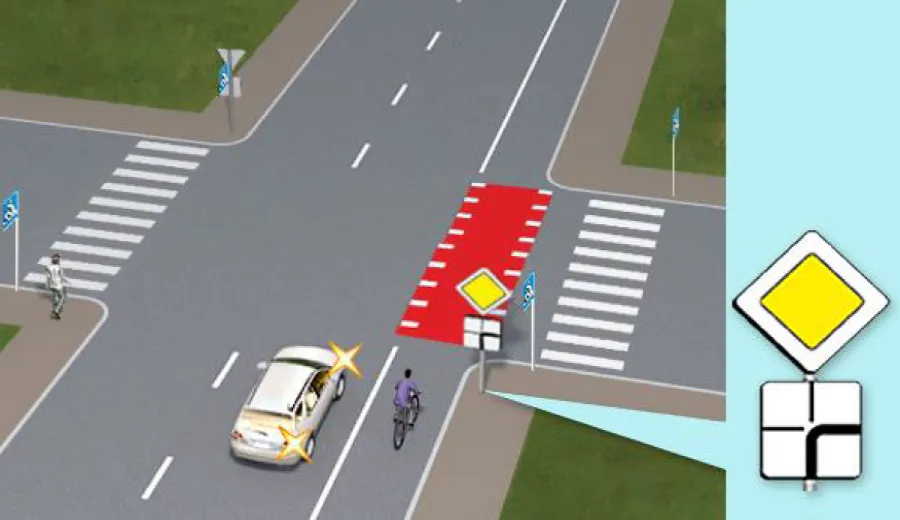

Чи повинен водій автомобіля дати дорогу велосипедисту в даній ситуації?
Ілюстрація до питання: Чи повинен водій автомобіля дати дорогу велосипедисту в даній ситуації?
А. Не повинен, оскільки їде по головній дорозі.
Б. Не повинен, тому що велосипедист рухається по велосипедній доріжці.
В. Повинен дати дорогу.Правильна
У цій ситуації на проїзній частині виділена велосипедна смуга, по якій велосипедист рухається прямо в попутному напрямку. Перехрестя є нерегульованим, і автомобіль, і велосипедист рухаються по головній дорозі, тобто обидва мають право продовжувати рух.
Водій автомобіля вмикає покажчик повороту і має намір повернути праворуч. Під час такого маневру траєкторія автомобіля перетинає напрямок руху велосипедиста, який продовжує їхати прямо по своїй смузі. При цьому водій не має права заїжджати та їхати велосипедною смугою, оскільки вона призначена для руху велосипедистів, а для автомобіля є лише місцем, яке можна перетнути під час виконання повороту, не створюючи перешкод.
Саме тому тут застосовується вимога пункту 16.2 ПДР України: на перехрестях водій, виконуючи поворот праворуч або ліворуч, зобов’язаний дати дорогу велосипедистам, які рухаються прямо в попутному напрямку. Тобто право велосипедиста продовжити рух прямо зберігається, а водій, який змінює напрямок, має пропустити його і лише після цього завершити поворот.
Отже, вірна відповідь - "Повинен дати дорогу.", оскільки при повороті праворуч на перехресті водій за п. 16.2 зобов’язаний пропустити велосипедиста, який рухається прямо в попутному напрямку по велосипедній смузі.
Пункт 16.2
На регульованих і нерегульованих перехрестях водій, повертаючи праворуч або ліворуч, повинен дати дорогу пішоходам, які переходять проїзну частину, на яку він повертає, а також велосипедистам, які рухаються прямо в попутному напрямку.
Пояснення застосування: під час повороту праворуч траєкторія автомобіля перетинає напрямок руху велосипедиста, який рухається прямо в попутному напрямку (зокрема по велосипедній смузі), тому водій зобов’язаний уступити (дати дорогу) велосипедисту.
Дати дорогу (не створювати перешкоду) — вимога до учасника дорожнього руху не продовжувати або не відновлювати рух, не здійснювати будь-якого маневру, якщо це може змусити інших учасників дорожнього руху, які мають перевагу, змінити напрямок руху або швидкість.
Пояснення застосування: водій, виконуючи поворот, не повинен змушувати велосипедиста, який має перевагу за п. 16.2, змінювати швидкість або напрямок руху.
Пункт 34.1 — 34 «Дорожня розмітка», 1 «Горизонтальна розмітка», розмітка 1.15
Розмітка 1.15 — позначає місце, де велосипедна доріжка (або велосипедна смуга) перетинає проїзну частину.
Пояснення застосування: наявність розмітки 1.15 додатково вказує водієві на перетин траєкторій із велосипедистами в зоні перехрестя/переїзду і необхідність діяти з урахуванням пріоритету за п. 16.2.
Тобто, правильна відповідь - "Повинен дати дорогу.", з огляду на те, що за визначенням ПДР під час повороту на перехресті водій зобов’язаний дати дорогу велосипедисту, який рухається прямо в попутному напрямку (п. 16.2), тобто не створювати йому перешкоди (термін «Дати дорогу» з п. 1.10).
