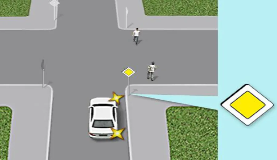

Чи повинен водій білого автомобіля дати дорогу пішоходам, які переходять проїзну частину на перехресті по лінії продовження тротуару?
Ілюстрація до питання: Чи повинен водій білого автомобіля дати дорогу пішоходам, які переходять…
А. Не повинен.
Б. Повинен завжди.Правильна
На перехресті пішоходи можуть переходити проїзну частину не лише по розміченому пішохідному переходу, а й по лінії продовження тротуару, якщо «зебри» немає. Такий перехід вважається правильним і законним способом переходу саме в межах перехрестя.
Коли білий автомобіль виконує поворот праворуч або ліворуч, він перетинає траєкторію пішоходів, які в цей момент переходять проїзну частину по лінії продовження тротуару. У такій ситуації діє вимога пункту 16.2 ПДР України: водій, здійснюючи поворот на перехресті, зобов’язаний дати дорогу пішоходам, які переходять ту проїзну частину, на яку він повертає. Тобто, якщо пішохід уже на переході або вступив на нього, водій має зменшити швидкість і за потреби зупинитися, щоб пропустити.
Важливо розуміти, що знаки пріоритету (які визначають головну дорогу) регулюють черговість проїзду між транспортними засобами, але не скасовують обов’язку пропустити пішоходів під час повороту на перехресті. Тому навіть якщо білий автомобіль рухається «по головній», це не дає йому права проїхати через пішоходів, які переходять по лінії продовження тротуару.
Отже, вірна відповідь - "Повинен завжди.", оскільки під час повороту на перехресті водій за п. 16.2 ПДР зобов’язаний надати дорогу пішоходам, які переходять проїзну частину по лінії продовження тротуару.

Пункт 16.2
На регульованих і нерегульованих перехрестях водій, повертаючи праворуч або ліворуч, повинен дати дорогу пішоходам, які переходять проїзну частину, на яку він повертає, а також велосипедистам, які рухаються прямо в попутному напрямку.
Застосування: незалежно від того, головна це дорога чи другорядна, при повороті на перехресті водій зобов’язаний пропустити пішоходів, які переходять проїзну частину (в т.ч. по лінії продовження тротуару).

Тобто, правильна відповідь - "Повинен завжди.", з огляду на те, що за визначенням ПДР перехід «по лінії продовження тротуару» на перехресті є пішохідним переходом (п. 1.10), пішоходи мають право так переходити (п. 4.7), а водій зобов’язаний дати їм дорогу як при повороті (п. 16.2), так і при наближенні до нерегульованого пішохідного переходу (п. 18.1) у значенні «дати дорогу» (п. 1.10).
