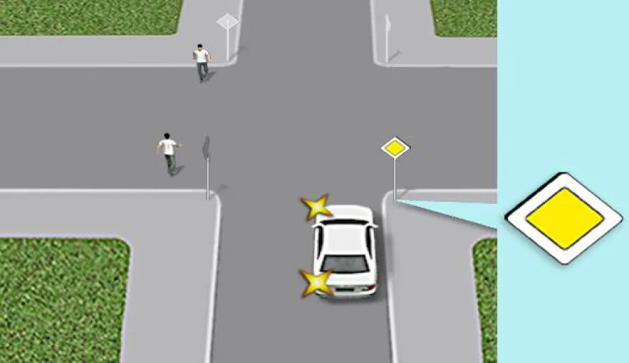

Чи повинен водій білого автомобіля дати дорогу пішоходам, які переходять проїзну частину на перехресті по лінії продовження тротуару?
Ілюстрація до питання: Чи повинен водій білого автомобіля дати дорогу пішоходам, які переходять…
А. Не повинен.
Б. Повинен завжди.Правильна
На перехресті пішоходи можуть переходити проїзну частину не лише по розміченому «зеброю» переходу. Якщо вони йдуть по лінії продовження тротуару або узбіччя через проїзну частину, для водія це також означає наявність місця переходу, де пішоходи мають перевагу в русі.
Коли білий автомобіль виконує поворот праворуч або ліворуч, він перетинає траєкторію пішоходів, які переходять дорогу, на яку він повертає. Саме в такій ситуації застосовується вимога пункту 16.2 ПДР України: водій, що повертає, зобов’язаний уступити дорогу пішоходам, які переходять проїзну частину.
Важливо розуміти, що знаки пріоритету (наприклад, про головну дорогу) регулюють черговість проїзду між транспортними засобами. Вони не скасовують обов’язку пропустити пішоходів, які перетинають проїзну частину на перехресті по лінії продовження тротуару.
Тому правильний порядок дій для водія білого автомобіля такий: спочатку дати дорогу пішоходам, які переходять по лінії продовження тротуару, і лише після цього продовжувати рух, керуючись правилами проїзду перехрестя щодо інших транспортних засобів.
Отже, вірна відповідь - "Повинен завжди.", оскільки за п. 16.2 ПДР водій під час повороту на перехресті зобов’язаний уступити дорогу пішоходам, які переходять проїзну частину по лінії продовження тротуару (узбіччя), незалежно від наявності знаків пріоритету.
Пункт 16.2
На регульованих і нерегульованих перехрестях водій, повертаючи праворуч або ліворуч, повинен дати дорогу пішоходам, які переходять проїзну частину дороги, на яку він повертає, а також велосипедистам, які перетинають її по велосипедній доріжці.
Коротке застосування: якщо пішоходи переходять проїзну частину на перехресті по лінії продовження тротуару (тобто в місці пішохідного переходу), водій, що виконує поворот, зобов’язаний уступити їм дорогу незалежно від знаків пріоритету.
Пункт 1.10 (термін «Пішохідний перехід»)
Пішохідний перехід — ділянка проїзної частини (або інженерної споруди), призначена для руху пішоходів через дорогу, що позначається дорожніми знаками та/або дорожньою розміткою, а за їх відсутності — визначається уявним продовженням ліній тротуарів чи узбіч на перехресті.
Коротке застосування: «лінія продовження тротуару» на перехресті за визначенням ПДР є пішохідним переходом навіть без розмітки/знаків.
Дати дорогу (не створювати перешкод) — вимога до учасника дорожнього руху не продовжувати або не відновлювати рух чи не здійснювати будь-якого маневру, якщо це може змусити інших учасників дорожнього руху, які мають перевагу, змінити напрямок руху або швидкість.
Коротке застосування: водій має зупинитися або зменшити швидкість настільки, щоб пішоходам не довелося змінювати швидкість/траєкторію під час переходу.
Знак 2.3 «Головна дорога» — дорога, на якій надається право першочергового проїзду нерегульованих перехресть.
Коротке застосування: цей знак визначає пріоритет між транспортними засобами на перехресті, але не скасовує обов’язок водія дати дорогу пішоходам на пішохідному переході (у т.ч. по уявному продовженню тротуару).
Тобто, правильна відповідь - "Повинен завжди.", з огляду на те, що за визначенням ПДР перехід по лінії продовження тротуару є пішохідним переходом, а за п. 16.2 водій при повороті на перехресті зобов’язаний дати дорогу пішоходам, які його переходять.
