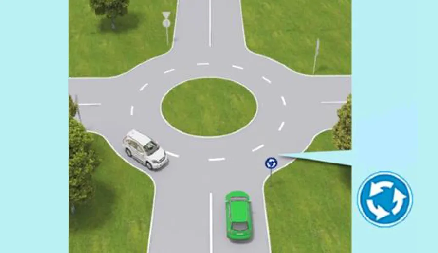

Яка черговість проїзду даного перехрестя?
Ілюстрація до питання: Яка черговість проїзду даного перехрестя?
А. Зелений, сірий автомобіль.
Б. Сірий, зелений автомобіль.Правильна
Перед нами нерегульоване перехрестя з організованим круговим рухом, що визначається знаком 4.10 «Круговий рух». Для таких перехресть діє особливий принцип пріоритету: перевага надається тим транспортним засобам, які вже рухаються по колу.
У звичайній ситуації на рівнозначних дорогах водії керуються правилом «перешкоди праворуч», про що зазначено в пункті 16.11 ПДР. Але цей пункт прямо робить виняток для перехресть, де організовано круговий рух. Тобто на колі правило «хто праворуч, той головний» між автомобілями, що в’їжджають, не застосовується як основне правило визначення черговості.
Отже, коли один автомобіль уже знаходиться на колі, а інший лише під’їжджає до в’їзду, водій, який в’їжджає, зобов’язаний дати дорогу тому, хто вже рухається по колу. У даній ситуації сірий автомобіль уже рухається по кругу, тому він має перевагу перед зеленим, який лише виконує в’їзд на перехрестя.
Після проїзду сірого автомобіля зелений може продовжити рух і в’їхати на коло без створення перешкоди.
Отже, вірна відповідь - "Сірий, зелений автомобіль.", оскільки на перехресті з круговим рухом перевагу має транспортний засіб, який уже рухається по колу, а той, хто в’їжджає, повинен йому уступити.
Перевага в русі на нерегульованих перехрестях, де організовано круговий рух і які позначені дорожнім знаком 4.10 «Круговий рух», надається транспортним засобам, які вже рухаються по колу.
Пояснення застосування: під час в’їзду на перехрестя з круговим рухом водій зобов’язаний дати дорогу транспортним засобам, що вже рухаються по колу, незалежно від «правила правої руки».
На перехресті рівнозначних доріг водій нерейкового транспортного засобу зобов’язаний дати дорогу транспортним засобам, що наближаються праворуч, крім перехресть, де організовано круговий рух. Цим правилом повинні керуватися між собою і водії трамваїв. На будь-якому нерегульованому перехресті трамвай, незалежно від напрямку його подальшого руху, має перевагу перед нерейковими транспортними засобами, що наближаються до нього по рівнозначній дорозі, крім перехресть, де організовано круговий рух.
Пояснення застосування: цей пункт прямо вказує, що «правило правої руки» для рівнозначних доріг не застосовується на перехрестях із організованим круговим рухом — там діє спеціальне правило пункту 16.12.
Пункт 33.4 — 33 «Дорожні знаки», 4 «Наказові знаки», знак 4.10 «Круговий рух»
Знак 4.10 «Круговий рух» запроваджує рух на перехресті з круговим рухом у напрямку, зазначеному стрілками на знаку.
Пояснення застосування: наявність знака 4.10 є умовою застосування пункту 16.12 щодо пріоритету транспортних засобів, які вже рухаються по колу.
Дати дорогу (не створювати перешкод) — вимога до учасника дорожнього руху не продовжувати або не відновлювати рух, не здійснювати будь-який маневр, якщо це може примусити інших учасників дорожнього руху, які мають перевагу, змінити напрямок руху або швидкість.
Пояснення застосування: водій, який в’їжджає на коло, повинен «дати дорогу» тим, хто вже рухається по колу, тобто не змушувати їх змінювати швидкість або напрямок.
Тобто, правильна відповідь - "Сірий, зелений автомобіль.", з огляду на те, що за визначенням ПДР перевага на нерегульованому перехресті з круговим рухом (знак 4.10) надається транспортним засобам, які вже рухаються по колу, а ті, хто в’їжджають, зобов’язані дати їм дорогу.
