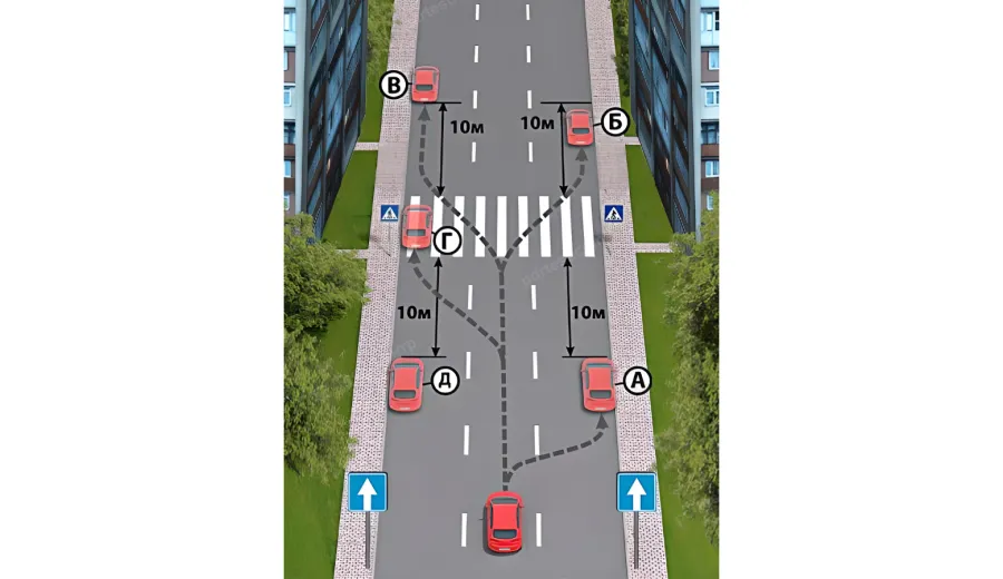

На якому з місць водієві легкового автомобіля дозволено зупинитися?
Ілюстрація до питання: На якому з місць водієві легкового автомобіля дозволено зупинитися?
А. На місцях В і Д.
Б. На місцях В, Г і Д.
В. На місцях А і Б.
Г. На місцях А, В і Д.Правильна
У цій ситуації потрібно визначити, де водій може зупинитися біля нерегульованого пішохідного переходу на дорозі з одностороннім рухом. Оскільки рух односторонній, сама по собі зупинка біля лівого або правого краю проїзної частини тут не заборонена. Вирішальним є дотримання вимог щодо пішохідного переходу.
Пункт 15.9 г) ПДР України встановлює заборону зупинки на пішохідних переходах і ближче ніж за 10 метрів до них з обох боків. Тобто водій має право зупинитися лише тоді, коли автомобіль стоїть або не ближче 10 метрів до переходу перед ним, або не ближче 10 метрів після переходу. Якщо авто потрапляє в цю 10-метрову зону або стоїть прямо на “зебрі”, зупинка буде забороненою (виняток у правилі стосується лише випадків надання переваги в русі, але це не є “зупинка для стоянки/висадки”, а вимушене коротке припинення руху).
Розглянемо позначені місця. У положенні А автомобіль розташований на достатній відстані від пішохідного переходу, тобто вимога “не ближче 10 м” виконана, тому зупинка дозволена. У положенні Б автомобіль ще знаходиться в межах 10 метрів від переходу, отже зупинка там заборонена. У положенні В також витримано необхідну відстань від переходу, тому зупинка дозволена.
Положення Г є безпосередньо на пішохідному переході. Це пряма заборона пункту 15.9 г), адже така зупинка створює перешкоду для пішоходів. У положенні Д відстань до переходу також не менша за 10 метрів, тому зупинка дозволена.
Отже, вірна відповідь - "На місцях А, В і Д.", оскільки зупинка дозволена лише поза пішохідним переходом і поза 10-метровою зоною до/після нього, а ці умови виконані саме в точках А, В і Д.
Пункт 15.9 г) (Розділ 15 «Зупинка і стоянка»)
Зупинка забороняється: г) на пішохідних переходах і ближче 10 м від них з обох боків, крім випадків надання переваги в русі.
Застосування в питанні: зупинка дозволена лише в тих позначених місцях, де автомобіль не перебуває на пішохідному переході та розташований не ближче ніж за 10 м до нього з обох боків (тому дозволено в А, В, Д і заборонено в Б та Г).
Зупинка — припинення руху транспортного засобу на час до 5 хвилин або більше, якщо це необхідно для посадки (висадки) пасажирів чи завантаження (розвантаження) вантажу, виконання вимог цих Правил або сигналів регулювальника.
Застосування в питанні: питання перевіряє саме умови, за яких водієві дозволено виконати «зупинку» в розумінні ПДР (а не «стоянку»).
Пункт 1.10 (термін «Пішохідний перехід»)
Пішохідний перехід — ділянка проїзної частини (або інженерної споруди), призначена для руху пішоходів через дорогу та позначена дорожніми знаками і (або) дорожньою розміткою.
Застосування в питанні: потрібно правильно визначити межі пішохідного переходу, від яких відраховується заборонена для зупинки зона «ближче 10 м».
Пункт 34.1 — 34 «Дорожня розмітка», 1 «Горизонтальна розмітка», розмітка 1.14.3 «Пішохідний перехід»
Розмітка 1.14.3 позначає пішохідний перехід.
Застосування в питанні: наявність розмітки пішохідного переходу означає, що діє пряма заборона зупинки на переході та в межах 10 м до/після нього (п. 15.9 г).
Тобто, правильна відповідь - "На місцях А, В і Д.", з огляду на те, що за визначенням ПДР зупинка заборонена на пішохідному переході та ближче 10 м від нього з обох боків, а в місцях А, В і Д ця вимога дотримана.
