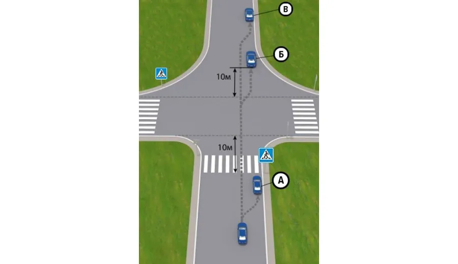

На якому з місць водієві синього автомобіля дозволено виконати зупинку?
Ілюстрація до питання: На якому з місць водієві синього автомобіля дозволено виконати зупинку?
А. На місці А.
Б. На місці Б.
В. На місці В.Правильна
Г. На місцях А та В.
Д. На місцях Б і В.
У цьому завданні потрібно визначити, де зупинка не порушить заборон, пов’язаних із перехрестям і пішохідним переходом. Для цього орієнтуємось на пункт 15.9 ґ) ПДР: зупинка заборонена на перехрестях і ближче 10 м від краю проїзної частини, що перетинається (якщо на перехресті немає пішохідних переходів). Окремо враховуємо, що біля пішохідного переходу також діє заборона зупинки ближче 10 м від нього.
Спочатку важливо правильно розуміти, де починається і де закінчується перехрестя. За визначенням у ПДР межі перехрестя проходять по уявних лініях між початками заокруглень країв проїзних частин. Тобто “кут” перехрестя рахується не від намальованої пунктирної лінії на схемі, а від фактичного початку заокруглення.
Місце А не підходить, тому що автомобіль зупиниться занадто близько до пішохідного переходу. Навіть якщо здається, що до перехрестя ще є відстань, у цій точці не дотримується вимога витримати щонайменше 10 м від переходу, а отже зупинка буде заборонена.
Місце Б також заборонене. Воно розташоване на ділянці, де заокруглення краю проїзної частини ще означає, що транспортний засіб фактично перебуває в межах перехрестя. Тобто, навіть якщо приблизно виходить “10 метрів” до перетину проїзних частин, зупинка все одно вважається зупинкою на перехресті, що прямо заборонено пунктом 15.9 ґ). Додатково така зупинка може погіршувати огляд іншим водіям, які виїжджають або повертають на цьому перехресті.
Місце В є правильним, бо автомобіль уже виїхав за межі перехрестя (поза зоною заокруглень) і при цьому витримано необхідну відстань 10 м від краю проїзної частини, що перетинається. Таке розташування не створює типових ризиків перехрестя: не перекриває огляд і не заважає маневрам інших учасників руху.
Отже, вірна відповідь - "На місці В.", оскільки зупинка виконана поза межами перехрестя та з дотриманням вимоги не ближче 10 м до краю проїзної частини, що перетинається, відповідно до п. 15.9 ґ) ПДР.

Застосування до задачі: щоб визначити, чи дозволена зупинка в положенні «Б», потрібно правильно встановити межі перехрестя (вони проходять по початку заокруглень країв проїзних частин).

Застосування до задачі: положення «А» підпадає під заборону зупинки ближче 10 м від пішохідного переходу (якщо зупинка не є вимушеною для надання переваги в русі).

Застосування до задачі: положення «Б» фактично залишається в межах перехрестя (межа визначається за п. 1.10 — від початку заокруглень), тому зупинка там заборонена; положення «В» — поза перехрестям і з дотриманням необхідної відстані, тому зупинка дозволена.
Тобто, правильна відповідь - "На місці В.", з огляду на те, що за визначенням ПДР межі перехрестя встановлюються по початку заокруглень країв проїзних частин (п. 1.10), а зупинка заборонена на перехресті та ближче 10 м до нього (п. 15.9 ґ), і окремо — ближче 10 м до пішохідного переходу (п. 15.9 г), тоді як у місці «В» ці заборони не порушуються.
