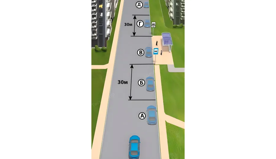

У якому місці водієві легкового автомобіля дозволено зупинитися?
Ілюстрація до питання: У якому місці водієві легкового автомобіля дозволено зупинитися?
А. У місцях А та Д.Правильна
Б. У місцях А, В і Д.
В. У місці В.
Г. У місцях Г і Д.
Д. У всіх місцях.
У цьому питанні потрібно визначити, де легковий автомобіль може виконати зупинку так, щоб не порушити вимогу щодо зупинок маршрутних транспортних засобів.
Згідно з пунктом 15.9 е) ПДР України, зупинка забороняється ближче ніж за 30 метрів від посадкового майданчика зупинки маршрутних транспортних засобів, а якщо майданчика немає — ближче ніж за 30 метрів від дорожнього знака, що позначає таку зупинку. Важливо, що ці 30 метрів рахуються в зоні до зупинки і після неї, тобто з обох боків.
Тому положення Б, В і Г є неправильними: у цих місцях автомобіль знаходиться в межах 30-метрової зони біля зупинки, а це прямо підпадає під заборону. Крім того, зупинка безпосередньо на місці зупинки громадського транспорту для звичайного (немаршрутного) автомобіля також не допускається, адже це фактично є «ближче 30 метрів» і створює перешкоду для маршрутного транспорту.
Натомість у положенні А автомобіль розташований на достатній відстані до зупинки (поза межами 30 метрів), тому вимога пункту 15.9 е) дотримана. Так само у положенні Д водій уже проїхав зупинку на відстань, яка перевищує 30 метрів, отже заборонена зона позаду, і зупинка дозволена.
Отже, вірна відповідь - "У місцях А та Д.", оскільки лише в цих місцях витримано мінімальну відстань 30 м від зупинки маршрутних транспортних засобів, як цього вимагає пункт 15.9 е) ПДР.

Зупинка забороняється: е) ближче 30 м від посадкових майданчиків для зупинки маршрутних транспортних засобів, а якщо їх немає — ближче 30 м від дорожнього знака такої зупинки з обох сторін.
Тобто, правильна відповідь - "У місцях А та Д.", з огляду на те, що за визначенням ПДР зупинка заборонена ближче ніж за 30 м до посадкового майданчика (або, за його відсутності, до знака зупинки маршрутних ТЗ) з обох сторін, а в положеннях А та Д ця вимога дотримується.
