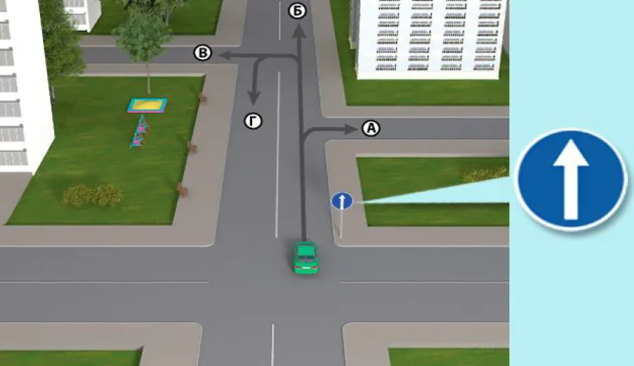

У якому напрямку водієві зеленого автомобіля дозволено рух у зображеній ситуації?

У цій ситуації ключове – правильно зрозуміти, як діє наказовий знак 4.1 «Рух прямо». За розділом 33 ПДР України цей знак вимагає від водія рухатися в напрямку прямо, але важливо врахувати спосіб його встановлення.
На рисунку знак 4.1 розміщено не перед перехрестям, а вже після нього. У такому випадку його дія поширюється не на саме перехрестя, яке залишилось позаду, а на подальшу ділянку дороги до найближчого перехрестя. Тобто від місця встановлення знака водій зобов’язаний рухатися прямо по цій дорозі.
Одночасно ПДР уточнюють виняток для цього знака: він не забороняє поворот праворуч на прилеглі до дороги території (наприклад, у двір). На схемі напрямок А якраз показує заїзд праворуч на дворову територію, а не поворот на іншу дорогу на перехресті. Тому такий маневр дозволений, хоча знак і наказує загалом «прямо».
Натомість поворот ліворуч у напрямку В та розворот (напрямок Г) на цій ділянці будуть порушенням вимоги знака 4.1, адже до наступного перехрестя він фактично «відсікає» будь-які маневри вліво та розвороти. Лівий заїзд у двір у цьому місці також не є дозволеним, бо виняток у ПДР стосується саме повороту праворуч на прилеглу територію.
Отже, вірна відповідь - "У напрямках А і Б.", оскільки знак 4.1, встановлений за перехрестям, зобов’язує рухатися прямо до наступного перехрестя (напрямок Б), але не забороняє поворот праворуч на прилеглу територію (напрямок А).

Тобто, правильна відповідь - "У напрямках А і Б.", з огляду на те, що за вимогою знака 4.1 дозволено рух тільки прямо, а при встановленні знака за перехрестям він діє до найближчого перехрестя та при цьому не забороняє поворот праворуч на прилеглу територію (в’їзд у двір), тоді як поворот ліворуч/розворот на цій ділянці заборонені.
