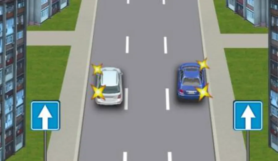

Який з водіїв правильно зайняв смугу перед зупинкою?
Ілюстрація до питання: Який з водіїв правильно зайняв смугу перед зупинкою?
А. Водій, що знаходиться праворуч.
Б. Водій, що знаходиться ліворуч.
В. Обидва водії.Правильна
На схемі показана дорога з одностороннім рухом, що підтверджується знаком 5.5. Тобто всі смуги на проїзній частині призначені для руху в одному напрямку. Також за ознаками забудови видно, що ситуація відбувається в населеному пункті.
Водій синього автомобіля займає праву смугу, щоб зупинитися праворуч. Це відповідає загальному правилу: зупинка виконується біля правого краю проїзної частини, якомога правіше, щоб не заважати іншим.
Водій сірого автомобіля займає ліву смугу, щоб зупинитися ліворуч. На односторонній дорозі в населеному пункті ПДР дозволяють зупинку і стоянку з лівого боку. Саме тому пункт 11.5 прямо допускає виїзд на крайню ліву смугу не лише для маневрів, а й для зупинки чи стоянки на лівому боці односторонньої дороги, якщо немає суперечностей із правилами зупинки. Пункт 15.3 додатково підтверджує, що в населених пунктах на односторонніх дорогах зупинка зліва дозволена.
Отже, вірна відповідь - "Обидва водії.", оскільки на односторонній дорозі в населеному пункті зупинка дозволена як біля правого краю проїзної частини, так і біля лівого, тому обидва водії правильно зайняли смугу перед зупинкою.
Пункт 11.5
На дорогах, що мають дві і більше смуги для руху в одному напрямку, виїзд на крайню ліву смугу для руху в цьому ж напрямку дозволяється, якщо праві зайняті, а також для повороту ліворуч, розвороту або для зупинки чи стоянки на лівому боці дороги з одностороннім рухом у населених пунктах, якщо це не суперечить правилам зупинки (стоянки).
Коротке застосування: цей пункт прямо дозволяє зайняти крайню ліву смугу (і, відповідно, лівий край проїзної частини) для зупинки/стоянки на дорозі з одностороннім рухом у населеному пункті — за умови дотримання розділу 15.
Пункт 15.3
У населених пунктах зупинка і стоянка транспортних засобів дозволяються на лівому боці дороги, що має по одній смузі для руху в кожному напрямку (без трамвайних колій посередині) і не розділена розміткою 1.1, а також на лівому боці дороги з одностороннім рухом. Якщо дорога має бульвар або розділювальну смугу, зупинка і стоянка транспортних засобів біля них забороняються.
Коротке застосування: на дорозі з одностороннім рухом у населеному пункті зупинка дозволена як праворуч (за загальним правилом), так і ліворуч — отже водій, який зупиняється ліворуч, має право завчасно зайняти ліву смугу.
Пункт 33.5 — 33 «Дорожні знаки», 5 «Інформаційно-вказівні знаки», знак 5.5 «Дорога з одностороннім рухом»
«Дорога з одностороннім рухом» — дорога або відокремлена проїзна частина, по якій рух транспортних засобів по всій ширині проїзної частини здійснюється в одному напрямку.
Коротке застосування: саме цей знак у задачі визначає, що дорога є односторонньою, а отже можуть застосовуватися дозволи на зупинку з лівого боку (п. 11.5, п. 15.3).
Тобто, правильна відповідь - "Обидва водії.", з огляду на те, що за визначенням ПДР на дорозі з одностороннім рухом у населеному пункті зупинка дозволена біля правого краю проїзної частини, а також дозволено зайняти крайню ліву смугу і виконати зупинку на лівому боці (за відсутності заборон і з дотриманням правил зупинки/стоянки).
