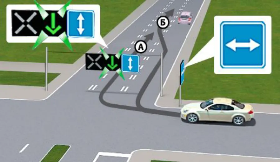

По якій траєкторії водій білого автомобіля може виїжджати на смугу з реверсивним рухом при повороті?
Ілюстрація до питання: По якій траєкторії водій білого автомобіля може виїжджати на смугу з…
А. По будь-якій.
Б. По А.
В. По Б.Правильна
Під час повороту на дорогу, де є смуга з реверсивним рухом, водій має пам’ятати: реверсивна смуга може в різний час працювати в різних напрямках, а інколи в’їзд на неї взагалі заборонений. Саме тому порядок виїзду на таку смугу чітко обмежений Правилами.
Знак, який попереджає про виїзд на дорогу з реверсивним рухом, означає, що після повороту з’явиться смуга, напрямок якої визначається реверсивним світлофором. Але сам факт наявності такої смуги ще не дає права одразу зайняти її під час повороту.
За пунктом 11.12 ПДР водій, який повертає на дорогу з реверсивною смугою, має право перестроїтися на неї тільки після того, як проїде реверсивний світлофор із дозволяючим сигналом. Тобто спочатку потрібно виконати поворот у звичайну смугу свого напрямку, а вже потім, переконавшись у дозволі світлофора і безпечності маневру, за потреби перестроюватися на реверсивну смугу.
Якщо їхати по траєкторії А, водій фактично потрапляє на реверсивну смугу ще до того, як проїде реверсивний світлофор і зможе впевнитися, що рух по ній дозволений саме в його напрямку. Це суперечить пункту 11.12 і створює ризик виїзду на смугу, де рух може бути заборонений або організований назустріч.
Траєкторія Б відповідає вимогам: водій повертає в свою смугу, рухається до реверсивного світлофора, і тільки після його проїзду та за дозволяючого сигналу може виконати перестроювання на реверсивну смугу, якщо це потрібно і безпечно.
Отже, вірна відповідь - "По Б.", оскільки на смугу з реверсивним рухом дозволено перестроюватися лише після проїзду реверсивного світлофора з дозволяючим сигналом, а траєкторія Б саме це і забезпечує.
Пункт 11.12
Водій, який здійснює поворот на дорогу, що має смугу для реверсивного руху, може перестроюватися на неї тільки після проїзду реверсивного світлофора з сигналом, що дозволяє рух, і якщо це не суперечить пунктам 11.2, 11.5 та 11.6 цих Правил.
Пункт 10.5
Поворот праворуч слід виконувати, тримаючись якомога ближче до правого краю проїзної частини.
Пункт 8.7.4
Для регулювання руху транспортних засобів на вулицях, дорогах або по смугах проїзної частини, напрямок руху на яких може змінюватися на протилежний, застосовуються реверсивні світлофори з червоним X-подібним сигналом і зеленим сигналом у вигляді стрілки, спрямованої вниз. Ці сигнали забороняють або дозволяють рух по смузі, над якою вони розташовані. Основні сигнали реверсивного світлофора можуть бути доповнені жовтим сигналом у вигляді стрілки, нахиленої по діагоналі вниз праворуч, увімкнення якого забороняє рух по смузі, позначеній з обох боків дорожньою розміткою 1.9, і інформує про зміну сигналу реверсивного світлофора та необхідність перестроювання на смугу руху праворуч. При вимкнених сигналах реверсивного світлофора, що розташований над смугою, позначеною з обох боків дорожньою розміткою 1.9, в’їзд на цю смугу заборонено.
Пункт 33.5 — 33 «Дорожні знаки», 5 «Інформаційно-вказівні знаки», знак 5.13 «Дорога з реверсивним рухом»
Знак 5.13 «Дорога з реверсивним рухом» застосовується для позначення початку ділянки дороги, на якій по одній або кількох смугах напрямок руху може змінюватися на протилежний.
Пункт 33.5 — 33 «Дорожні знаки», 5 «Інформаційно-вказівні знаки», знак 5.15 «Виїзд на дорогу з реверсивним рухом»
Знак 5.15 «Виїзд на дорогу з реверсивним рухом» застосовується для позначення виїзду на дорогу, позначену знаком 5.13 «Дорога з реверсивним рухом», і встановлюється на всіх бічних виїздах.
Пункт 34.1 — 34 «Дорожня розмітка», 1 «Горизонтальна розмітка», розмітка 1.9
Розмітка 1.9 позначає межі смуг, на яких здійснюється реверсивне регулювання руху (напрямок руху може змінюватися), та пов’язана з вимогами реверсивних світлофорів щодо дозволу/заборони руху по відповідній смузі.
Тобто, правильна відповідь - "По Б.", з огляду на те, що за визначенням ПДР виїзд (перестроювання) на смугу реверсивного руху після повороту дозволений лише після проїзду реверсивного світлофора з дозволяючим сигналом (п. 11.12), а сам поворот праворуч виконується з наближенням до правого краю проїзної частини (п. 10.5).
