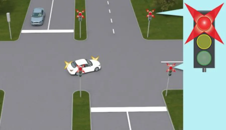

Як повинен вчинити водій білого автомобіля, якщо він виїхав на перехрещення проїзних частин на сигнал світлофора, що дозволяє рух?
Ілюстрація до питання: Як повинен вчинити водій білого автомобіля, якщо він виїхав на перехрещення…
А. Закінчити поворот ліворуч незалежно від сигналу світлофора на шляху свого руху.Правильна
Б. Зупинитися перед світлофором на шляху руху і, дочекавшись ввімкнення зеленого сигналу, продовжити рух.
Перед нами регульоване перехрестя, тобто порядок руху на ньому визначається сигналами світлофора. Білий автомобіль уже виїхав на перехрестя на дозволяючий сигнал і почав виконувати поворот ліворуч (це видно за його положенням і ввімкненим покажчиком повороту).
Далі важливий момент: під час перебування автомобіля на перехресті сигнал світлофора змінився на заборонний. У таких ситуаціях застосовується пункт 16.8 ПДР України. Його зміст зводиться до того, що якщо водій в’їхав на перехрестя на дозволяючий сигнал, він повинен завершити рух у запланованому напрямку, навіть якщо на виїзді або під час завершення маневру вже горить інший (у тому числі заборонний) сигнал. Логіка правила проста: водій не має зупинятися посеред перехрестя та створювати перешкоду іншим, а повинен звільнити перехрестя, завершивши маневр.
Виняток із цього правила передбачений тим самим пунктом 16.8: якщо перед світлофором на шляху руху нанесена розмітка 1.12 (стоп-лінія) або встановлений знак 5.69 «Місце зупинки», тоді водій має керуватися сигналами кожного світлофора окремо і, за потреби, зупинитися у визначеному місці. У наведеній ситуації таких позначень перед світлофорами на шляху білого автомобіля немає, отже виняток не застосовується.
Отже, вірна відповідь - "Закінчити поворот ліворуч незалежно від сигналу світлофора на шляху свого руху.", оскільки водій в’їхав на перехрестя на дозволяючий сигнал і за п. 16.8 ПДР зобов’язаний завершити маневр та звільнити перехрестя, а стоп-лінії чи знака «Місце зупинки» на його шляху немає.

Тобто, правильна відповідь - "Закінчити поворот ліворуч незалежно від сигналу світлофора на шляху свого руху.", з огляду на те, що за визначенням ПДР водій, який в’їхав на перехрестя на дозволяючий сигнал, зобов’язаний завершити рух у наміченому напрямку незалежно від подальшої зміни сигналу, якщо перед наступним світлофором немає стоп-лінії 1.12 або знака 5.69, що зобов’язували б зупинитися.
