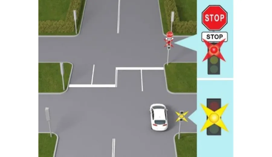

Як повинен вчинити водій білого автомобіля, що виїхав на перехрещення проїзних частин на зелений сигнал світлофора?
Ілюстрація до питання: Як повинен вчинити водій білого автомобіля, що виїхав на перехрещення проїзних…
А. Повинен продовжувати рух у наміченому напрямку, незважаючи на ввімкнений заборонний сигнал світлофора.
Б. Повинен зупинитися перед дорожньою розміткою «Стоп-лінія» і продовжити рух, коли ввімкнеться зелений сигнал світлофора.Правильна
На цьому перехресті водій білого автомобіля виїхав на зелений сигнал світлофора, тобто почав рух законно. Важливо, що перехрестя має два окремі перетини проїзних частин, розділені смугою, де перед другим перетином організоване місце для зупинки.
Загальне правило пункту 16.8 ПДР таке: якщо водій виїхав на перехрестя на дозволений сигнал, він зазвичай повинен завершити проїзд у наміченому напрямку, навіть якщо сигнал попереду змінився. Але в цьому ж пункті є важливий виняток: коли перед світлофором на шляху руху нанесена розмітка 1.12 (стоп-лінія) або встановлено знак 5.69 «Місце зупинки», водій зобов’язаний керуватися сигналами кожного світлофора окремо.
На схемі якраз є стоп-лінія (а також позначене місце зупинки), тобто другий світлофор для водія не є просто «виходом з перехрестя», який можна проїхати за інерцією після першого зеленого. Якщо, перетнувши перший перетин на зелений, водій під’їхав до другої стоп-лінії, а там уже заборонний сигнал, він повинен зупинитися перед стоп-лінією і чекати дозволяючого сигналу. Це зроблено для безпеки і для того, щоб автомобіль не опинився на другому перетині проїзних частин під заборонний сигнал і не створив перешкоду іншим.
Отже, вірна відповідь - "Повинен зупинитися перед дорожньою розміткою «Стоп-лінія» і продовжити рух, коли ввімкнеться зелений сигнал світлофора.", оскільки за п. 16.8 ПДР на перехресті зі стоп-лінією (або місцем зупинки) водій має виконувати сигнали кожного світлофора і при заборонному сигналі зупинитися перед стоп-лінією.

Тобто, правильна відповідь - "Повинен зупинитися перед дорожньою розміткою «Стоп-лінія» і продовжити рух, коли ввімкнеться зелений сигнал світлофора.", з огляду на те, що за визначенням ПДР пункт 16.8 вимагає на таких перехрестях (за наявності розмітки 1.12 і/або знака 5.69 перед наступним світлофором) керуватися сигналами кожного світлофора та зупинятися перед стоп-лінією на заборонний сигнал.
