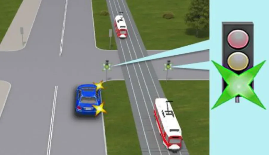

Повертаючи праворуч, водій синього автомобіля повинен:
Ілюстрація до питання: Повертаючи праворуч, водій синього автомобіля повинен:
Б. Дати дорогу тільки зустрічному трамваю.
В. Дати дорогу обом трамваям.Правильна
Г. Дати дорогу тільки попутному трамваю.
На схемі маємо ситуацію, коли рух на перехрещенні організовано світлофором. Це означає, що порядок проїзду визначається саме сигналами світлофора (перехрестя є регульованим), а не знаками пріоритету.
Зелений сигнал дозволяє рух одночасно і синьому автомобілю, і трамваям. Водій синього автомобіля, виконуючи поворот праворуч, перетинає напрямок руху трамваїв, тобто виникає конфлікт траєкторій: обидва трамваї продовжують рух, а автомобіль при повороті виїжджає через їхню колію.
У таких випадках застосовується правило про перевагу трамвая на регульованому перехресті: коли зелений сигнал світлофора (або сигнал регулювальника) одночасно дозволяє рух і трамваю, і нерейковим транспортним засобам, перевага надається трамваю незалежно від того, в якому напрямку він їде. Отже, навіть маючи «зелений», водій автомобіля не може «вирізати» перед трамваєм під час повороту.
Оскільки трамваїв два і обидва рухаються на дозволений сигнал, водій синього автомобіля зобов’язаний пропустити кожен з них, перш ніж завершити поворот праворуч.
Отже, вірна відповідь - "Дати дорогу обом трамваям.", оскільки на регульованому перехрещенні при одночасному дозволі руху трамваї мають перевагу, а автомобіль при повороті праворуч перетинає їхню траєкторію.

Цей пункт безпосередньо перевіряється питанням: за одночасного дозволу руху (зелений сигнал) водій нерейкового ТЗ (синій автомобіль), виконуючи поворот праворуч і перетинаючи траєкторію трамваїв, зобов’язаний надати їм перевагу.

Цей пункт потрібен для правильної кваліфікації ситуації як руху на регульованому перехресті (черговість визначається світлофором), після чого застосовується правило переваги трамвая за п. 16.7.
Тобто, правильна відповідь - "Дати дорогу обом трамваям.", з огляду на те, що за визначенням ПДР на регульованому перехресті при одночасному дозволі руху трамвай має перевагу перед нерейковими транспортними засобами незалежно від напрямку руху.
