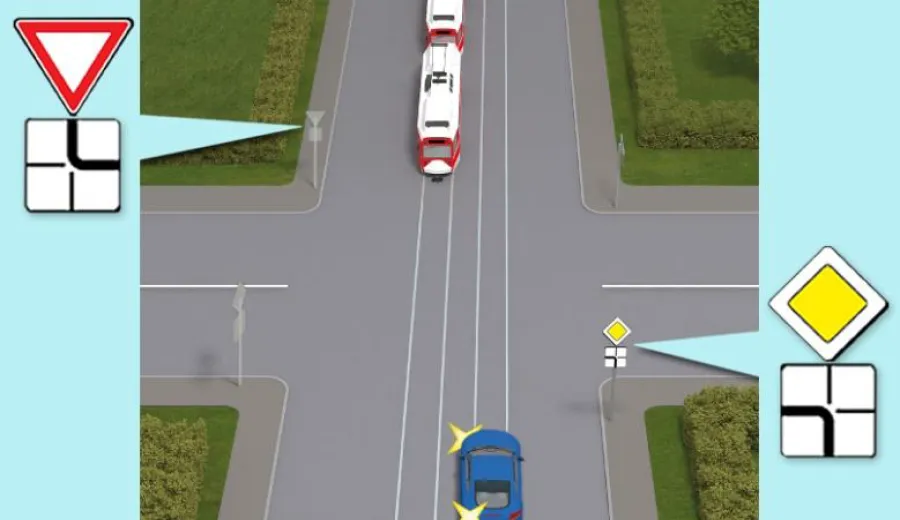

А. Трамвай, автомобіль.
Б. Автомобіль, трамвай.Правильна
В. Залежить від швидкості руху транспортних засобів.
Спочатку визначаємо, яке це перехрестя і за якими правилами воно проїжджається. Оскільки немає ні світлофора, ні регулювальника, перехрестя є нерегульованим. Далі дивимось на знаки пріоритету: вони вказують, що дороги тут нерівнозначні, тобто є головна і другорядна дорога, а табличка до знака лише уточнює напрямок головної дороги на перехресті.
Після цього найважливіше питання для черговості проїзду: з якої дороги кожен транспортний засіб в’їжджає на перехрестя. За пунктом 16.11 ПДР, водій, який під’їжджає другорядною дорогою, зобов’язаний дати дорогу транспортним засобам, що наближаються до перехрестя по головній дорозі, незалежно від того, куди вони далі повертають або їдуть прямо.
У цій ситуації автомобіль рухається по головній дорозі, а трамвай під’їжджає до перехрестя з другорядної. Отже, трамвай повинен пропустити автомобіль. Важливо не плутати це з випадком рівнозначних доріг, де трамвай має перевагу; тут саме нерівнозначне перехрестя, тому “рейкова перевага” не застосовується, коли трамвай виїжджає з другорядної дороги.
Пункт 16.14 ПДР стосується роз’їзду між транспортними засобами вже з урахуванням загальних правил на перехресті, але в цьому завданні ключове рішення дає саме пріоритет “головна-другорядна” за пунктом 16.11: спочатку проїжджає той, хто на головній.
Отже, вірна відповідь - "Автомобіль, трамвай.", оскільки автомобіль наближається до перехрестя по головній дорозі, а трамвай виїжджає з другорядної та за п. 16.11 ПДР зобов’язаний поступитися.
На перехресті нерівнозначних доріг водій транспортного засобу, що рухається по другорядній дорозі, повинен дати дорогу транспортним засобам, що наближаються до цього перехрещення проїзних частин по головній дорозі, незалежно від напрямку їх подальшого руху.
Пояснення застосування: трамвай виїжджає на перехрестя з другорядної дороги, тому зобов’язаний дати дорогу автомобілю, який рухається по головній дорозі (незалежно від того, куди саме автомобіль далі повертає/їде).
Пункт 16.14
Якщо головна дорога на перехресті змінює напрямок, водії транспортних засобів, що рухаються по головній дорозі, повинні керуватися між собою правилами проїзду перехресть рівнозначних доріг. Цим же правилом повинні керуватися між собою водії транспортних засобів, що рухаються по другорядних дорогах.
Пояснення застосування: цей пункт потрібний для випадків, коли на перехресті одночасно є кілька транспортних засобів на головній (або кілька — на другорядних) дорогах, і треба визначити черговість між ними. У даній задачі вирішальним є саме п. 16.11 (взаємодія «головна — другорядна»).
Головна дорога — дорога з покриттям відносно ґрунтової або та, що позначена знаками 2.1, 2.2, 2.3, 2.5, 2.6, 2.7.
Пункт 1.10 (термін «Другорядна дорога»)
Другорядна дорога — дорога, що перетинає головну (або прилягає до неї) і не є головною.
Знак 2.3 «Головна дорога» — дорога, на якій надається перевага в русі на перехрестях нерівнозначних доріг.
Табличка 7.8 «Напрямок головної дороги» — інформує про напрямок головної дороги на перехресті; застосовується зі знаками пріоритету.
Тобто, правильна відповідь - "Автомобіль, трамвай.", з огляду на те, що за визначенням ПДР транспортний засіб, який рухається по другорядній дорозі, зобов’язаний дати дорогу транспортним засобам, що наближаються по головній дорозі (п. 16.11), а трамвай у цій ситуації починає рух саме з другорядної дороги.
