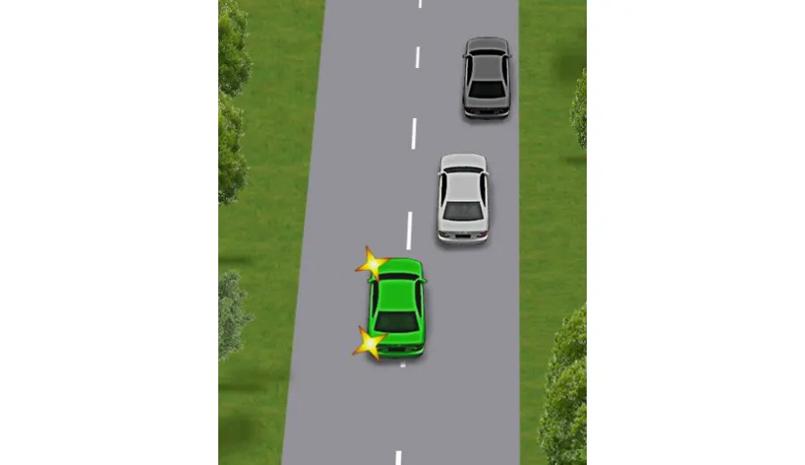

Як повинен діяти в даній ситуації водій сірого автомобіля, який збирається виконати обгін?

А. Збільшити швидкість і, виїхавши перед зеленим автомобілем, виконати обгін.
Б. Дочекатися, поки його обжене зелений автомобіль, і тільки потім виконати обгін.Правильна
У цій ситуації водій сірого автомобіля лише має намір виконати обгін, але перед початком маневру він зобов’язаний оцінити обстановку не тільки попереду, а й позаду себе. Обгін є маневром, який може створити небезпеку, тому Правила вимагають переконатися, що своїми діями ви не завадите іншим.
На схемі видно, що зелений автомобіль, який рухається позаду, уже подав сигнал лівим покажчиком повороту та фактично розпочав обгін. Це означає, що він першим почав виконувати маневр випередження з виїздом на зустрічну смугу, і його траєкторія перетинатиметься з траєкторією сірого авто, якщо сірий також почне обгін одночасно.
Відповідно до пункту 14.2 а) ПДР України, перед початком обгону водій повинен переконатися, що жоден із водіїв транспортних засобів, які рухаються позаду і яким може бути створена перешкода, не розпочав обгін. У нашому випадку така перешкода вже очевидна: зелений автомобіль здійснює обгін, а вихід сірого автомобіля ліворуч змусить зеленого або різко змінювати швидкість, або траєкторію, що прямо створює небезпеку.
Крім того, навіть якщо сірий автомобіль не змінюватиме смугу, він не повинен ускладнювати завершення маневру зеленому автомобілю. Тому найправильніша й безпечна дія для водія сірого авто — зберігати свою смугу та швидкість, дати зеленому автомобілю завершити обгін, і лише після цього, коли позаду стане вільно, знову оцінити зустрічну смугу та починати власний обгін.
Отже, вірна відповідь - "Дочекатися, поки його обжене зелений автомобіль, і тільки потім виконати обгін.", оскільки перед початком обгону за п. 14.2 а) потрібно переконатися, що транспортний засіб позаду не розпочав обгін, а зелений автомобіль уже виконує цей маневр і сірий не має права створювати йому перешкоду.

Коротке застосування: якщо транспортний засіб позаду (зелений автомобіль) уже розпочав обгін, водій сірого автомобіля не має права починати обгін, бо цим створить перешкоду.

Коротке застосування: коли сірий автомобіль стає обганюваним (його обганяє зелений), він не повинен створювати перешкод виконанню цього обгону, зокрема не починати власний обгін у цей момент.

Коротке застосування: питання стосується саме обгону (а не «випередження»), тому застосовуються спеціальні вимоги розділу 14, зокрема пункт 14.2 а).
Тобто, правильна відповідь - "Дочекатися, поки його обжене зелений автомобіль, і тільки потім виконати обгін.", з огляду на те, що за визначенням ПДР обгін є маневром із виїздом на зустрічну смугу, а перед його початком водій зобов’язаний переконатися, що транспортний засіб позаду не розпочав обгін (п. 14.2 а)) і не перешкоджати обгону, коли його обганяють (п. 14.3).
