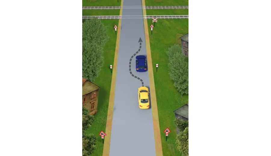

Чи дозволено водієві жовтого автомобіля виконати обгін синього так, як показано на малюнку?
Ілюстрація до питання: Чи дозволено водієві жовтого автомобіля виконати обгін синього так, як показано…
А. Заборонено.Правильна
Б. Дозволено в будь-якому випадку.
В. Дозволено за умови, що синій автомобіль рухається повільно.
Почнемо з того, що за визначенням ПДР обгін — це випередження іншого транспортного засобу з виїздом на смугу зустрічного руху. На схемі жовтий автомобіль саме так і планує діяти: вийти на зустрічну смугу, обігнати синій та повернутися у свою смугу.
Далі важливо оцінити місце виконання маневру. На малюнку видно наближення до залізничного переїзду, про що попереджають відповідні дорожні знаки. Такі знаки ставлять завчасно, щоб водій розумів, що попереду ділянка підвищеної небезпеки, де маневри з виїздом на зустрічну смугу особливо ризиковані.
Згідно з пунктом 14.6 б) ПДР України обгін заборонено на залізничних переїздах і ближче ніж за 100 метрів перед ними. Тобто недостатньо просто “встигнути” обігнати: маневр не можна навіть починати, якщо він відбуватиметься в межах цієї 100-метрової зони, або якщо завершення обгону буде вже надто близько до переїзду.
У показаній ситуації положення автомобілів і попереджувальні знаки вказують, що транспортні засоби вже знаходяться в зоні наближення до переїзду, де до нього залишається менше 100 метрів або близько цього. Отже, виконати обгін “так, як показано” означає здійснювати маневр у забороненій зоні перед залізничним переїздом, що прямо суперечить вимогам пункту 14.6 б).
Отже, вірна відповідь - "Заборонено.", оскільки обгін ближче ніж за 100 метрів перед залізничним переїздом заборонений пунктом 14.6 б) ПДР України, а на схемі маневр виконується саме в цій зоні.
Пункт 14.6 б) (розділ 14 «Обгін»)
Обгін заборонено: б) на залізничних переїздах і ближче ніж за 100 м перед ними.
У цій ситуації жовтий автомобіль виконує (або неминуче завершуватиме) обгін у зоні наближення до залізничного переїзду, тобто ближче ніж за 100 м перед ним, тому маневр заборонений.
Показаний маневр жовтого автомобіля (виїзд на зустрічну смугу для випередження синього) є саме обгоном, отже на нього прямо поширюється заборона з п. 14.6 б).
Пункт 33.1.28 — 33 «Дорожні знаки», 1 «Попереджувальні знаки», знак 1.28 «Залізничний переїзд без шлагбаума»
Знак 1.28 «Залізничний переїзд без шлагбаума» встановлюється поза населеними пунктами на відстані 150—300 м, у населених пунктах — на відстані 50—100 м до початку небезпечної ділянки. У разі потреби знак установлюється і на іншій відстані, яка зазначається на табличці 7.1.1 «Відстань до об’єкта». Поза населеними пунктами знак повторюється. Наступний знак установлюється на відстані не менше 50 м до початку небезпечної ділянки.
Наявність цього знака підтверджує, що попереду залізничний переїзд, а отже діє заборона обгону ближче ніж за 100 м перед ним (п. 14.6 б).
Пункт 33.1.31.1–33.1.31.6 — 33 «Дорожні знаки», 1 «Попереджувальні знаки», знаки 1.31.1–1.31.6 «Наближення до залізничного переїзду»
Знаки 1.31.3, 1.31.6 «Наближення до залізничного переїзду» додатково попереджають про наближення до залізничного переїзду поза населеними пунктами і встановлюються з другим по ходу руху знаком 1.27 або 1.28 на відстані 50 м до початку небезпечної ділянки.
Ці знаки використовуються для попередження про близькість переїзду (поза населеними пунктами) і вказують, що транспортні засоби перебувають у зоні, де обгін (як на схемі) буде виконуватися/завершуватися ближче ніж за 100 м до переїзду, що заборонено п. 14.6 б).
Тобто, правильна відповідь - "Заборонено.", з огляду на те, що за визначенням ПДР це є обгін (п. 1.10), а обгін на залізничних переїздах і ближче ніж за 100 м перед ними прямо заборонений (п. 14.6 б).
