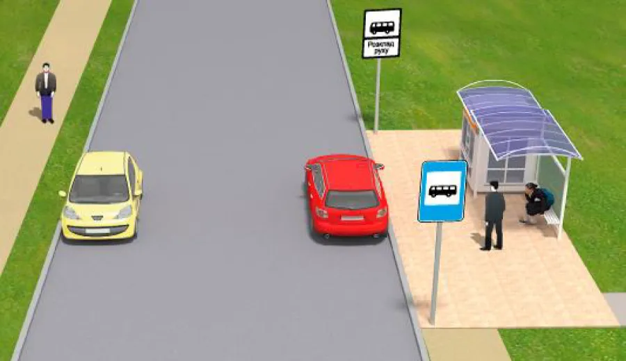

Хто з водіїв, виконуючи зупинку, порушує Правила дорожнього руху?
Ілюстрація до питання: Хто з водіїв, виконуючи зупинку, порушує Правила дорожнього руху?
А. Обидва водії
Б. Водій жовтого автомобіля.
В. Водій червоного автомобіля.Правильна
Під час розв’язання цього питання спочатку важливо згадати, що «зупинка» за ПДР — це припинення руху транспортного засобу на короткий час (до 5 хвилин або більше, якщо це потрібно, наприклад, для посадки/висадки пасажирів чи виконання вимог Правил). Тобто навіть коротка «зупинка на хвилинку» вважається зупинкою і підпадає під усі заборони розділу 15.
Далі оцінюємо місце, де водії виконують зупинку. На схемі позначено пункт зупинки автобуса: є посадковий майданчик, а його межі додатково підкреслені інформаційними знаками «Пункт зупинки автобуса» на початку та «Кінець пункту зупинки автобуса» в кінці. Це означає, що перед нами саме зона зупинки маршрутних транспортних засобів.
Згідно з пунктом 15.9 е) ПДР, зупинка заборонена ближче ніж за 30 метрів від посадкових майданчиків зупинки маршрутних транспортних засобів, а якщо майданчика немає — ближче 30 метрів від знака такої зупинки. Мета цієї норми проста: забезпечити автобусу можливість безпечно під’їхати до зупинки, здійснити посадку/висадку пасажирів і виїхати без перешкод. Якщо легковий автомобіль зупиняється в цій зоні або надто близько до неї, він фактично блокує роботу зупинки і створює небезпеку для пасажирів та інших водіїв.
У цій ситуації червоний автомобіль зупинився в межах забороненої зони, тобто не витримав необхідну відстань до посадкового майданчика (зупинки автобуса). Саме це і є порушенням пункту 15.9 е) ПДР.
Водночас жовтий автомобіль зупинився на протилежному боці дороги біля свого правого краю проїзної частини та не знаходиться в забороненій зоні зупинки маршрутних транспортних засобів. У цій задачі не показано обставин, які б унеможливлювали зустрічний роз’їзд або створювали іншу заборону для його зупинки, тому порушення з його боку немає.
Отже, вірна відповідь - "Водій червоного автомобіля.", оскільки він виконав зупинку ближче ніж за 30 м від посадкового майданчика (зупинки маршрутних транспортних засобів), що заборонено пунктом 15.9 е) ПДР України.

Тобто, правильна відповідь - "Водій червоного автомобіля.", з огляду на те, що за визначенням ПДР зупинка виконана ближче ніж за 30 м до посадкового майданчика (пункту зупинки маршрутних транспортних засобів), що прямо заборонено п. 15.9 е) ПДР.
