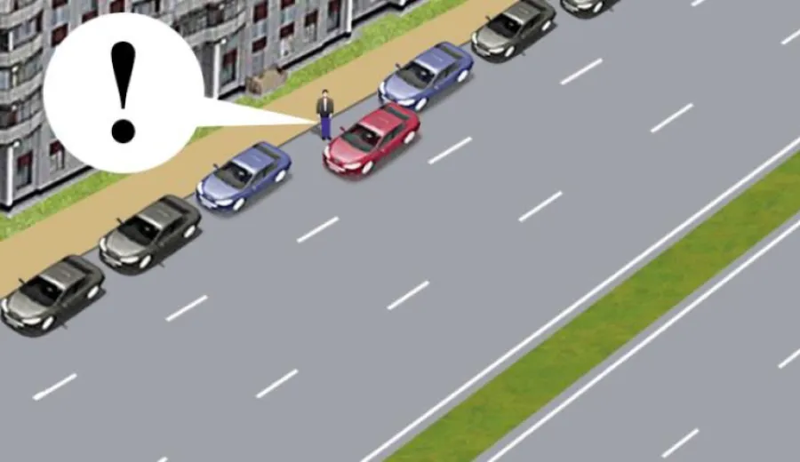

Чи правильно водій червоного автомобіля виконує посадку (висадку) пасажирів?
Ілюстрація до питання: Чи правильно водій червоного автомобіля виконує посадку (висадку) пасажирів?
А. Правильно.
Б. Неправильно.Правильна
Під час посадки або висадки пасажирів водій має виконати зупинку так, щоб транспортний засіб не створював перешкод іншим учасникам руху та стояв у дозволеному місці. Загальне правило для автомобіля: зупинятися потрібно біля правого краю проїзної частини, ближче до тротуару або на узбіччі, якщо воно є.
У наведеній ситуації права смуга зайнята, і водій червоного автомобіля зупиняється поруч із транспортними засобами, які вже стоять біля правого краю. Тобто фактично він став на проїзній частині другим рядом. Це означає, що автомобіль не зайняв крайнє праве положення, а перекрив частину смуги руху та створив перешкоду для інших водіїв.
Пункт 15.4 ПДР України прямо забороняє ставити транспортні засоби на проїзній частині у два і більше ряди. Виняток зроблено лише для двоколісних транспортних засобів (велосипедів, мопедів, мотоциклів без бокового причепа), але автомобілі до цього винятку не належать. Тому навіть коротка зупинка “на хвилинку”, щоб посадити чи висадити пасажира, у такому положенні є порушенням.
Правильна дія в цій ситуації для водія червоного автомобіля — продовжити рух і зупинитися там, де можна безпечно стати біля правого краю (або на узбіччі), не формуючи другий ряд.
Отже, вірна відповідь - "Неправильно.", оскільки водій зупинився другим рядом на проїзній частині, а п. 15.4 ПДР забороняє таку зупинку для автомобілів.

Пояснення застосування: для посадки/висадки водій має зупинятися біля краю проїзної частини (якнайближче до правого), а не в смузі/ряду, що утворює «другий ряд» відносно вже зупинених/припаркованих ТЗ біля тротуару.
Пункт 15.4
Транспортні засоби не дозволяється ставити на проїзній частині в два і більше ряди. Двоколісні транспортні засоби (велосипеди, мопеди, мотоцикли) без бокового причепа дозволяється ставити у два ряди.
Пояснення застосування: зупинка червоного автомобіля для посадки/висадки пасажирів у «другому ряді» (коли правий край/ряд зайнятий іншими ТЗ) прямо заборонена, оскільки це не двоколісний ТЗ без бокового причепа.
Тобто, правильна відповідь - "Неправильно.", з огляду на те, що за визначенням ПДР посадка/висадка є «зупинкою», а зупинку легкового автомобіля заборонено виконувати на проїзній частині в два ряди і вона має здійснюватися біля правого краю проїзної частини (або на узбіччі).
