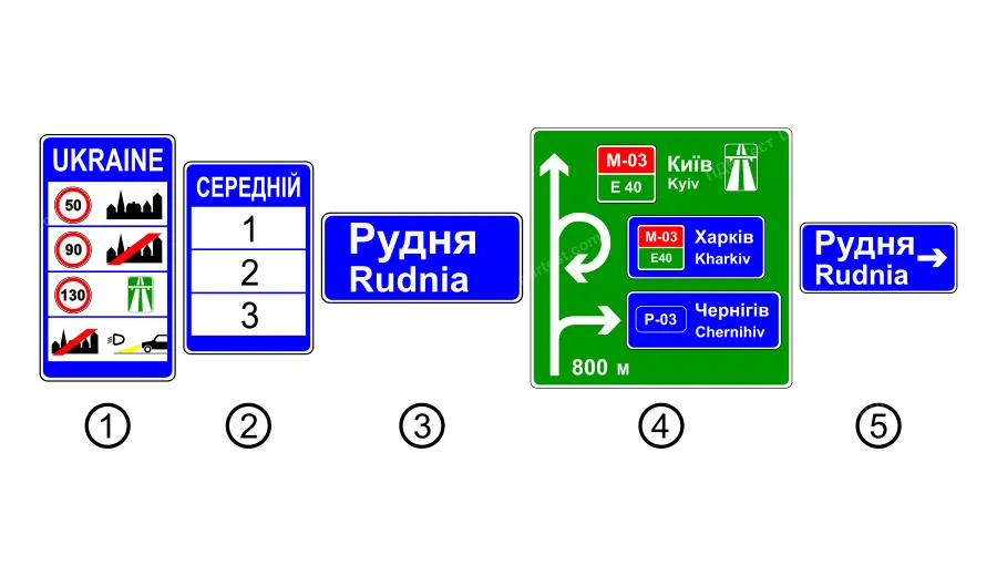

На якому із зображених дорожніх знаків може змінюватися інформація?
Ілюстрація до питання: На якому із зображених дорожніх знаків може змінюватися інформація?
Б. Знак 2.Правильна
Д. Знак 5.
У цьому питанні важливо знайти знак, на якому передбачено змінну інформацію, тобто таку, що може оперативно оновлюватися залежно від умов руху. Більшість інформаційно-вказівних знаків містять постійні написи (назви, напрямки, загальні правила), і якщо ці дані змінюються, зазвичай виготовляють та встановлюють новий знак.
Знак 2 відповідає знаку 5.56 «Можливість використання дороги» (розділ 33 ПДР України). Його призначення — повідомляти, чи можливий рух гірською дорогою (зокрема через перевал). Ключова ознака цього знака — наявність трьох табличок, які є змінними, тобто їхній зміст може переставлятися/оновлюватися залежно від ситуації на дорозі.
На практиці це виглядає так: за сприятливих умов проїзд може бути позначений як відкритий, а за погіршення умов (сніг, лавинна небезпека, ремонт, обмеження на перевалі) інформацію на табличках змінюють, щоб водій одразу бачив, чи дорога закрита, або до якого пункту проїзд ще можливий. Саме можливість такої швидкої заміни написів і є відповіддю на запитання.
Інші зображені знаки (про початок населеного пункту, напрямки тощо) за своєю суттю не передбачають «перемикання» інформації: вони залишаються сталими, а при зміні назв або маршрутів їх зазвичай замінюють на нові.
Отже, вірна відповідь - "Знак 2.", оскільки це знак 5.56 «Можливість використання дороги», на якому передбачені змінні таблички, і інформація на них може оновлюватися залежно від умов проїзду.
Пункт 33.5.56 — 33 «Дорожні знаки», 5 «Інформаційно-вказівні знаки», знак 5.56 «Можливість використання дороги»
Знак 5.56 «Можливість використання дороги» інформує про можливість руху по гірській дорозі, зокрема у разі переїзду через перевал, назва якого зазначається у верхній частині знака. Таблички 1, 2 і 3 — змінні. Табличка 1 червоного кольору з написом «Закрито» забороняє рух, зеленого з написом «Відкрито» — дозволяє. Таблички 2 і 3 білого кольору з написами і позначеннями на них — чорного. Коли проїзд відкрито, на табличках 2 і 3 вказівки відсутні, проїзд закритий — на табличці 3 зазначається населений пункт, до якого дорога відкрита, а на табличці 2 робиться напис: «Відкрито до...».
Тобто, правильна відповідь - "Знак 2.", з огляду на те, що за визначенням ПДР саме на знаку 5.56 передбачені змінні таблички (1, 2 і 3), а отже інформація на ньому може змінюватися залежно від умов проїзду.
