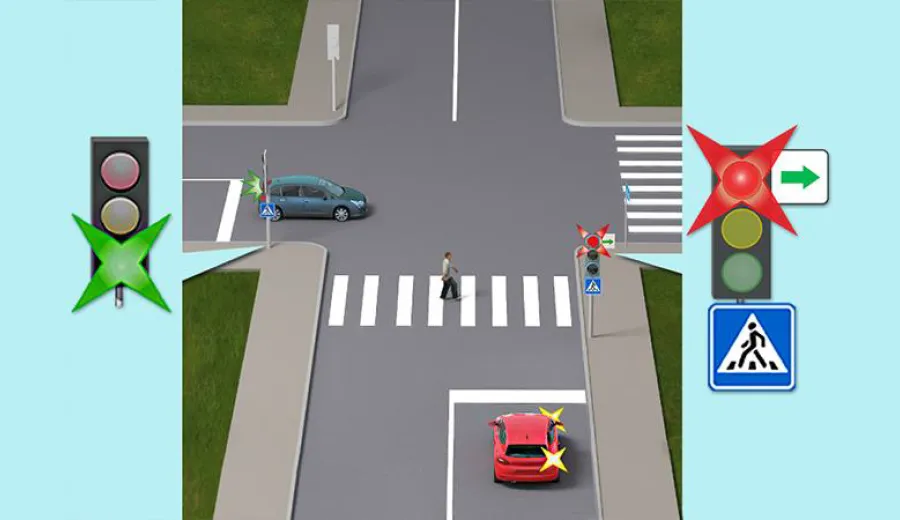

Як повинен вчинити водій червоного автомобіля, що збирається повертати праворуч, у даній ситуації?
Ілюстрація до питання: Як повинен вчинити водій червоного автомобіля, що збирається повертати…
А. Продовжити рух тільки після ввімкнення зеленого сигналу світлофора.
Б. Повернути праворуч, давши дорогу пішоходам і транспортним засобам, які рухаються з інших напрямків.Правильна
В. Повернути праворуч, давши дорогу лише транспортним засобам, що рухаються з інших напрямків.
Перед нами регульоване перехрестя. Для червоного автомобіля на основному світлофорі горить заборонний червоний сигнал, але на рівні цього червоного сигналу встановлена табличка із зеленою стрілкою праворуч. Це означає, що водієві дозволено виконати поворот праворуч навіть при червоному сигналі, але лише за умови дотримання вимог безпеки та пріоритету інших учасників руху.
Згідно з пунктом 16.9 ПДР України, коли водій рухається у напрямку зеленої стрілки на табличці, встановленій на рівні червоного сигналу, він повинен попередньо зайняти крайню праву смугу та обов’язково дати дорогу транспортним засобам і пішоходам, які рухаються з інших напрямків. Тобто така стрілка не надає переваги в русі, а лише дозволяє виконати маневр, якщо це нікому не створює перешкод.
У цій ситуації пішохід переходить проїзну частину по пішохідному переходу, отже він рухається на дозволений для нього сигнал і має перевагу. Так само транспортні засоби, що рухаються з інших напрямків на зелений сигнал, також мають переважне право проїзду. Тому водій червоного автомобіля не може “вклинитися” в потік або проїхати перед пішоходом; він має пропустити їх і лише після цього завершити поворот праворуч.
Отже, вірна відповідь - "Повернути праворуч, давши дорогу пішоходам і транспортним засобам, які рухаються з інших напрямків.", оскільки зелена стрілка на табличці при червоному сигналі лише дозволяє поворот, але за п. 16.9 водій зобов’язаний пропустити пішоходів і транспорт, що має перевагу.
Пункт 16.9
При русі в напрямку стрілки, увімкненої в додатковій секції одночасно з жовтим або червоним сигналом світлофора, водій повинен дати дорогу транспортним засобам, які рухаються з інших напрямків. Під час руху в напрямку стрілки зеленого кольору на табличці, встановленій на рівні червоного сигналу світлофора з вертикальним розташуванням сигналів, водій повинен зайняти крайню праву (ліву) смугу руху та дати дорогу транспортним засобам і пішоходам, що рухаються з інших напрямків.
Цей пункт безпосередньо регулює ситуацію «червоний сигнал + табличка із зеленою стрілкою праворуч»: рух праворуч дозволено, але лише з обов’язковим наданням переваги пішоходам і транспортним засобам з інших напрямків.
Пункт 16.2
Повертаючи праворуч або ліворуч, водій повинен дати дорогу пішоходам, які переходять проїзну частину, на яку він повертає, а також велосипедистам, які рухаються прямо в попутному напрямку.
Цей пункт додатково підкреслює обов’язок водія, що повертає праворуч, уступити дорогу пішоходам на переході (проїзній частині), на яку здійснюється поворот.
Тобто, правильна відповідь - "Повернути праворуч, давши дорогу пішоходам і транспортним засобам, які рухаються з інших напрямків.", з огляду на те, що за визначенням ПДР рух у напрямку зеленої стрілки на табличці при червоному сигналі дозволений лише за умови надання дороги пішоходам і транспортним засобам з інших напрямків (пункти 16.9 і 16.2).
