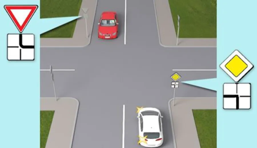

Який транспортний засіб проїде дане перехрестя другим?
Ілюстрація до питання: Який транспортний засіб проїде дане перехрестя другим?
А. Червоний автомобіль.Правильна
Б. Білий автомобіль.
На цьому перехресті немає світлофора або регулювальника, отже воно є нерегульованим. Тому черговість проїзду визначаємо за дорожніми знаками пріоритету та за тим, яка дорога є головною, а яка другорядною.
За знаками з табличкою напрямку головної дороги видно, що головна дорога на перехресті змінює напрямок. Білий автомобіль під’їжджає до перехрестя саме по головній дорозі, а червоний автомобіль — по другорядній. На це також вказує форма знаків: для водія на другорядній дорозі встановлюється знак «Дати дорогу», а для водія на головній — знак пріоритету головної дороги з відповідною табличкою.
Далі застосовуємо пункт 16.11 ПДР України: на перехресті нерівнозначних доріг водій, який рухається другорядною дорогою, зобов’язаний дати дорогу транспортним засобам, що наближаються по головній дорозі, незалежно від того, куди вони далі поїдуть. Тобто червоний автомобіль не має права починати проїзд, доки білий автомобіль, який рухається головною, не проїде перехрестя.
Важливий момент: правило «перешкоди праворуч» тут не визначає черговість між цими двома авто, тому що воно застосовується між транспортними засобами, які одночасно під’їхали по рівнозначних дорогах. У даній задачі дороги нерівнозначні, отже першочергово діє вимога поступитися з пункту 16.11.
Отже, першим перехрестя проїде білий автомобіль, а другим — червоний.
Отже, вірна відповідь - "Червоний автомобіль.", оскільки він рухається по другорядній дорозі і за п. 16.11 зобов’язаний пропустити транспортний засіб на головній дорозі, тому проїде після білого.
На перехресті нерівнозначних доріг водій транспортного засобу, що рухається другорядною дорогою, повинен дати дорогу транспортним засобам, що наближаються до цього перехрещення проїзних частин головною дорогою, незалежно від напрямку їх подальшого руху.
Застосування: червоний автомобіль (на другорядній дорозі) зобов’язаний пропустити білий автомобіль (на головній дорозі), тому червоний проїде після білого, тобто другим.
Головна дорога — дорога з покриттям відносно ґрунтової або та, що позначена знаками 1.22, 2.3, 2.4, 2.5, 2.6, 2.7.
Застосування: за знаком пріоритету визначається, що білий автомобіль в’їжджає на перехрестя головною дорогою (навіть якщо її напрямок на перехресті змінюється за табличкою).
Пункт 1.10 (термін «Другорядна дорога»)
Другорядна дорога — дорога, що примикає до головної, або дорога, позначена знаками 2.1, 2.2, 2.3.1, 2.4, 2.5, 2.6, 2.7.
Застосування: за знаком 2.1 встановлюється, що червоний автомобіль рухається другорядною дорогою і не має переваги перед транспортними засобами на головній.
Дати дорогу (не створювати перешкод) — вимога до учасника дорожнього руху не продовжувати або не починати рух, не виконувати будь-який маневр, якщо це може примусити інших учасників дорожнього руху, які мають перевагу, змінити напрямок руху або швидкість.
Застосування: водій червоного авто не має права починати проїзд перехрестя, доки проїжджає транспортний засіб, що має перевагу (білий автомобіль на головній дорозі).
Знак 2.1 «Дати дорогу» — водій повинен дати дорогу транспортним засобам, що рухаються головною дорогою.
Застосування: цей знак підтверджує обов’язок червоного автомобіля пропустити транспортні засоби, що наближаються головною дорогою.
Знак 2.3 «Головна дорога» — дорога, на якій надається перевага в русі нерегульованими перехрестями.
Застосування: білий автомобіль має перевагу на нерегульованому перехресті перед транспортом на другорядній дорозі.
Пункт 33.7.8 — 33 «Дорожні знаки», 7 «Таблички до дорожніх знаків», табличка «Напрямок головної дороги» (7.8)
Табличка «Напрямок головної дороги» — показує напрямок головної дороги на перехресті.
Застосування: за табличкою визначається, що головна дорога на перехресті змінює напрямок, але це не скасовує вимогу пункту 16.11: транспортний засіб на другорядній дорозі (червоний) все одно поступається транспортному засобу на головній (білий).
Тобто, правильна відповідь - "Червоний автомобіль.", з огляду на те, що за визначенням ПДР він рухається другорядною дорогою і за п. 16.11 зобов’язаний дати дорогу транспортному засобу, який наближається головною дорогою, тому проїде після білого — другим.
