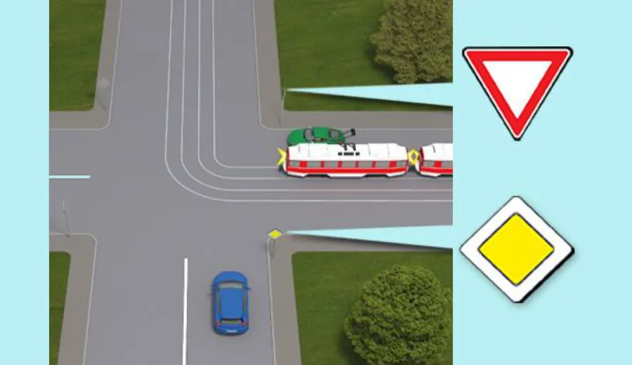

Черговість проїзду даного перехрестя:
Ілюстрація до питання: Черговість проїзду даного перехрестя:
А. Синій автомобіль, зелений автомобіль, трамвай.
Б. Трамвай, синій автомобіль, зелений автомобіль.
В. Трамвай і зелений автомобіль, синій автомобіль.
Г. Синій автомобіль, трамвай, зелений автомобіль.Правильна
На зображенні маємо нерегульоване перехрестя, де черговість визначається знаками пріоритету. Тобто спочатку потрібно встановити, хто рухається головною дорогою, а хто під’їжджає з другорядної.
Синій автомобіль під’їжджає до перехрестя по головній дорозі. Відповідно до пункту 16.11 ПДР України, транспортні засоби, що рухаються другорядною дорогою, зобов’язані дати дорогу тим, хто рухається головною. Отже, і трамвай, і зелений автомобіль повинні пропустити синій автомобіль, тому синій проїде першим.
Після проїзду синього автомобіля на перехресті залишаються трамвай і зелений автомобіль, які обидва знаходяться на другорядній дорозі. Між ними виникає конфлікт траєкторій, тобто їхні напрямки руху перетинаються, і хтось має надати перевагу іншому. У такій ситуації, коли транспортні засоби опинилися в рівних умовах щодо права проїзду, застосовується правило переваги трамвая перед нерейковими транспортними засобами. Саме тому трамвай проїжджає раніше, а зелений автомобіль зобов’язаний забезпечити йому безперешкодний проїзд і лише потім завершити рух через перехрестя.
Пункт 16.13 ПДР України додатково підкреслює, що водій, який виконує поворот або іншу дію на перехресті, повинен діяти так, щоб не створювати перешкод та небезпеки іншим учасникам руху. У нашій ситуації це означає: зелений автомобіль після пропуску синього не може “одночасно” їхати з трамваєм, якщо це завадить його руху.
Отже, вірна відповідь - "Синій автомобіль, трамвай, зелений автомобіль.", оскільки спочатку перевагу має транспортний засіб на головній дорозі (п. 16.11), а між трамваєм і автомобілем на другорядній у рівних умовах перевага надається трамваю, тому зелений проїжджає останнім.
На перехресті рівнозначних доріг трамвай має перевагу перед нерейковими транспортними засобами незалежно від напрямку його руху.
Дорога, на якій надається право переважного проїзду нерегульованих перехресть.
Водій повинен дати дорогу транспортним засобам, що рухаються по перехрещуваній дорозі.
Головна дорога — дорога з покриттям відносно ґрунтової або та, що позначена знаками 1.22, 2.3, 2.4, 2.5, 2.6, 2.7.
Пункт 1.10 (термін «Другорядна дорога»)
Другорядна дорога — дорога, що перетинає головну або примикає до неї і не є головною.
Тобто, правильна відповідь - "Синій автомобіль, трамвай, зелений автомобіль.", з огляду на те, що за визначенням ПДР синій рухається головною дорогою і має перевагу перед тими, хто на другорядній (п. 16.11, знаки 2.3 та 2.1), а між трамваєм і зеленим авто на другорядній (у рівних умовах) перевагу має трамвай (п. 16.12).
