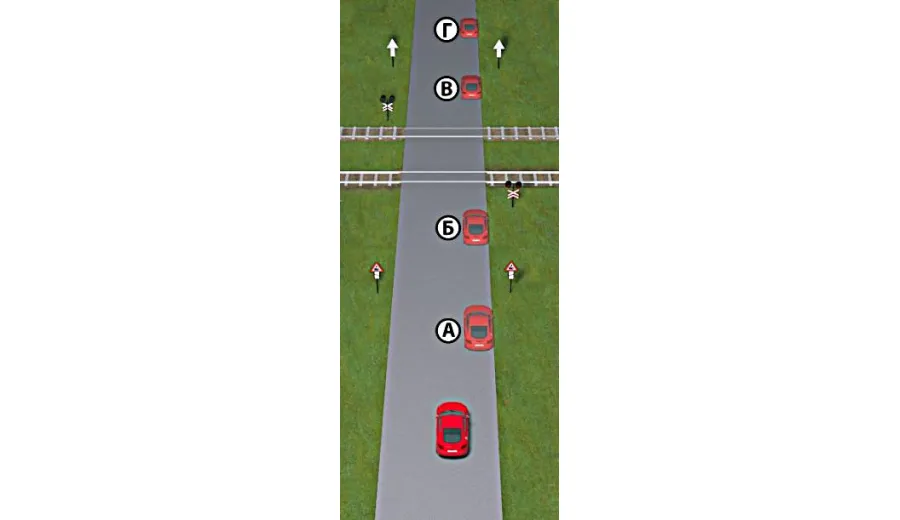

У якому місці водієві легкового автомобіля дозволено виконати стоянку?
Ілюстрація до питання: У якому місці водієві легкового автомобіля дозволено виконати стоянку?
А. У місцях А та Б.
Б. У місцях В і Г.
В. У місцях А та Г.Правильна
Г. У місцях А, В і Г.
Розглянемо ситуацію зі стоянкою легкового автомобіля біля залізничного переїзду. Нас цікавить саме стоянка, тобто припинення руху на час, більший ніж для посадки/висадки пасажирів або завантаження/розвантаження.
Згідно з пунктом 15.10 г) ПДР України, стоянка забороняється ближче ніж 50 метрів від залізничних переїздів. Отже, ключове завдання водія в цьому питанні – оцінити, чи знаходиться автомобіль на відстані 50 метрів і менше від переїзду.
Орієнтиром для визначення цієї відстані слугують попереджувальні дорожні знаки наближення до залізничного переїзду. Зокрема, знак “Наближення до залізничного переїзду” (1.31.3) встановлюють так, щоб водій завчасно розумів, що до переїзду залишилось приблизно 50 метрів. Відповідно, ділянка дороги між цим знаком і самим переїздом – це зона, де стоянка вже потрапляє в заборонені “ближче 50 метрів”.
У варіанті В автомобіль розташований у цій небезпечній зоні, тобто ближче ніж за 50 метрів до переїзду, тому виконати стоянку там не можна. Натомість у місцях А та Г автомобіль знаходиться поза межами цієї 50-метрової заборони (далі ніж 50 метрів від переїзду), а отже вимоги пункту 15.10 г) не порушуються. Додатково зверніть увагу: в умові зазначено, що узбіччя немає, тому за відсутності інших заборон стоянка можлива на проїзній частині у дозволеному місці.
Отже, вірна відповідь - "У місцях А та Г.", оскільки стоянка заборонена ближче ніж 50 метрів від залізничного переїзду, а в цих місцях автомобіль розташований на відстані більшій за 50 метрів.

Тобто, правильна відповідь - "У місцях А та Г.", з огляду на те, що за визначенням ПДР стоянка заборонена ближче ніж за 50 м від залізничного переїзду (п. 15.10 г), а обрані місця А і Г розташовані поза цією 50-метровою зоною та відповідають загальним вимогам до стоянки на правому боці дороги (п. 15.1).
