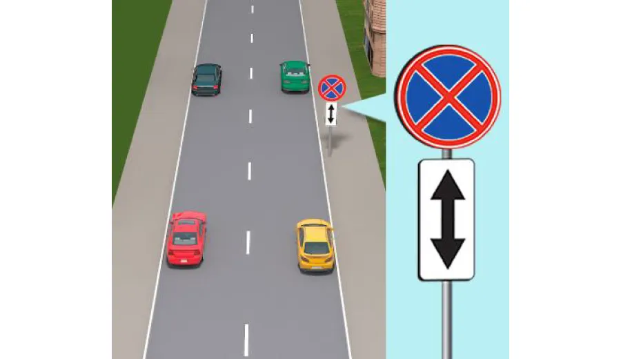

Який з автомобілів поставлено на стоянку в населеному пункті з порушенням Правил дорожнього руху в зображеній ситуації?
Ілюстрація до питання: Який з автомобілів поставлено на стоянку в населеному пункті з порушенням…
А. Жовтий і зелений.Правильна
Б. Жовтий.
В. Чорний і червоний.
Г. Усі автомобілі.
У цій ситуації ми знаходимося в населеному пункті. Це важливо, тому що в населених пунктах за пунктом 15.3 ПДР дозволено зупинку і стоянку не лише праворуч, а й ліворуч на дорозі з однією смугою в кожному напрямку, якщо немає трамвайних колій посередині та немає суцільної лінії 1.1, яка розділяє потоки. Саме тому сам факт стоянки з лівого боку тут не є порушенням.
Далі потрібно оцінити дію дорожніх знаків. На стороні, де стоять жовтий і зелений автомобілі, встановлено знак 3.34 «Зупинку заборонено». Цей знак забороняє не тільки зупинку, а й стоянку транспортних засобів на тому боці дороги, де він встановлений.
Під знаком розміщена табличка, яка вказує, що транспортні засоби перебувають у зоні дії цього знака (тобто заборона поширюється на відповідну ділянку дороги, а не лише на точку біля стовпа). Отже, якщо автомобіль стоїть у межах цієї зони на «забороненому» боці, він порушує вимогу знака 3.34.
Тому жовтий і зелений автомобілі, які припарковані на боці дороги, де діє заборона зупинки і стоянки, розміщені з порушенням ПДР. Натомість червоний і чорний автомобілі стоять на протилежному боці, на який дія знака 3.34 не поширюється, а умови пункту 15.3 щодо можливості стоянки в населеному пункті дотримані.
Отже, вірна відповідь - "Жовтий і зелений.", оскільки вони стоять у зоні дії знака 3.34 «Зупинку заборонено» на тому боці дороги, де зупинка і стоянка заборонені.

Знак 3.34 «Зупинку заборонено» забороняє зупинку і стоянку транспортних засобів, крім таксі, що здійснює посадку або висадку пасажирів (розвантаження чи завантаження вантажу).
У цій задачі саме ця норма робить зупинку/стоянку в зоні дії знака порушенням для відповідних автомобілів.
Пункт 33.7 — 33 «Дорожні знаки», 7 «Таблички до дорожніх знаків», табличка 7.2.4 «Зона дії»
Табличка 7.2.4 «Зона дії» позначає, що транспортний засіб розташований у зоні дії знаків 3.34 «Зупинку заборонено», 3.35, 3.36, 3.37.
Тобто на боці дороги, де встановлено знак 3.34 із цією табличкою, стоянка в межах позначеної «зони дії» є порушенням (у ситуації на рисунку це стосується жовтого і зеленого автомобілів).
Пункт 15.3
У населених пунктах зупинка і стоянка транспортних засобів дозволяються на лівому боці дороги, що має по одній смузі для руху в кожному напрямку (без трамвайних колій посередині) і не розділена розміткою 1.1, а також на лівому боці дороги з одностороннім рухом. Якщо дорога має бульвар або розділювальну смугу, зупинка і стоянка транспортних засобів біля них забороняються.
Цей пункт перевіряє, що в населеному пункті за певних умов допускається стоянка зліва, але лише за відсутності заборон (зокрема знака 3.34 на відповідному боці дороги).
Тобто, правильна відповідь - "Жовтий і зелений.", з огляду на те, що за визначенням ПДР знак 3.34 «Зупинку заборонено» у поєднанні з табличкою 7.2.4 позначає заборонену зону, в межах якої зупинка і стоянка заборонені, а жовтий і зелений автомобілі розміщені саме в цій зоні.
