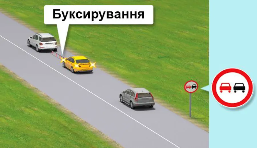

Чи дозволено водієві сірого автомобіля виконати обгін у зображеній ситуації?
Ілюстрація до питання: Чи дозволено водієві сірого автомобіля виконати обгін у зображеній ситуації?
А. Дозволено, якщо швидкість транспорту, який обганяють, менш ніж 40 км/год.
Б. Обгін у зображеній ситуації заборонено.
В. Дозволено, якщо швидкість транспорту, який обганяють, менш ніж 30 км/год.Правильна
У ситуації на зображенні водій сірого автомобіля бачить одразу два обмеження: заборонний знак 3.25 «Обгін заборонено» і суцільну лінію розмітки 1.1, яку за загальним правилом перетинати не можна. Тому перша думка зазвичай така: обгін заборонений.
Однак у ПДР для знака 3.25 передбачено виняток. Цей знак забороняє обгін не абсолютно всіх транспортних засобів, а дозволяє обганяти поодинокі транспортні засоби, які рухаються зі швидкістю менше 30 км/год. Важливо розуміти, кого вважають «поодинокими»: до них належать не лише одинокі автомобілі, а й автопоїзди та буксируючий транспортний засіб у зчепленні з буксированим.
На малюнку якраз показано буксирування: один транспортний засіб тягне інший на зчепленні. За визначенням ПДР така зв’язка прирівнюється до поодинокого транспортного засобу. Тобто за знаком 3.25 обгін буде можливим лише за умови, що ця зв’язка рухається повільно, а саме зі швидкістю менше 30 км/год.
Друга перешкода — розмітка 1.1. Її перетинати заборонено, але й тут ПДР встановлюють виняток: за умови безпеки дозволяється перетнути 1.1 для обгону поодинокого транспортного засобу, який рухається зі швидкістю менше 30 км/год. Отже, і знак, і суцільна лінія «працюють» однаково: обгін можливий тільки при швидкості обганюваного менше 30 км/год.
Тому водій сірого автомобіля має право виконати обгін лише тоді, коли транспорт попереду (буксируючий у зчепленні з буксированим) рухається повільніше 30 км/год, і за умови, що маневр буде безпечним.
Отже, вірна відповідь - "Дозволено, якщо швидкість транспорту, який обганяють, менш ніж 30 км/год.", оскільки знак 3.25 та розмітка 1.1 містять виняток для обгону поодиноких транспортних засобів (у тому числі під час буксирування), які рухаються повільніше 30 км/год.
Знак 3.25 «Обгін заборонено» забороняє обгін усіх транспортних засобів, крім поодиноких, що рухаються із швидкістю менше 30 км/год (одиночними вважаються поодинокі транспортні засоби, автопоїзди, а також буксируючий транспортний засіб у зчепленні з буксированим).
Зона дії знака — від місця встановлення до найближчого перехрестя за ним, а в населених пунктах, де немає перехресть, — до кінця населеного пункту.
Пункт 34.1 — 34 «Дорожня розмітка», 1 «Горизонтальна розмітка», розмітка 1.1
Розмітка 1.1 (вузька суцільна лінія) розділяє транспортні потоки протилежних напрямків і позначає межі смуг руху на дорогах; позначає межі проїзної частини, на які в’їзд заборонено; позначає межі місць стоянки транспортних засобів, майданчиків для паркування і край проїзної частини доріг, не віднесених за умовами руху до автомагістралей. Лінію перетинати забороняється.
Як виняток, за умови забезпечення безпеки дорожнього руху, дозволяється перетинати цю лінію для об’їзду нерухомої перешкоди, розміри якої не дозволяють здійснити її безпечний об’їзд, не перетинаючи цю лінію, а також обгону поодиноких транспортних засобів, які рухаються зі швидкістю менше 30 км/год.
Тобто, правильна відповідь - "Дозволено, якщо швидкість транспорту, який обганяють, менш ніж 30 км/год.", з огляду на те, що за визначенням ПДР знак 3.25 і розмітка 1.1 забороняють обгін, але містять виняток для обгону поодиноких ТЗ (у т.ч. буксируючого в зчепленні з буксированим), що рухаються зі швидкістю менше 30 км/год.
