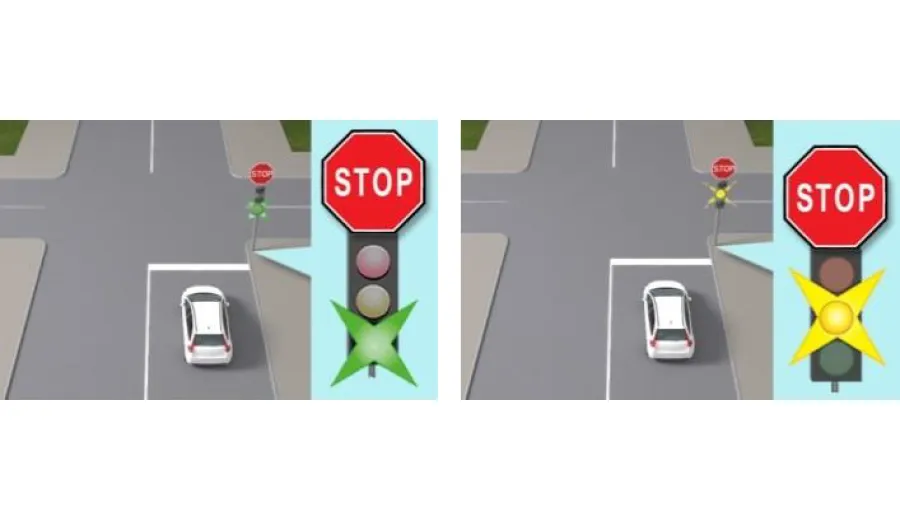

У якій із зображених ситуацій водій повинен виконати вимогу знака «Проїзд без зупинки заборонено» (у другій ситуації світлофор працює в режимі миготіння жовтого сигналу)?
Ілюстрація до питання: У якій із зображених ситуацій водій повинен виконати вимогу знака «Проїзд без…
А. У першій ситуації.
Б. У другій ситуації.Правильна
В. В обох ситуаціях.
У двох наведених ситуаціях перед перехрестям установлено знак 2.2 «Проїзд без зупинки заборонено». Сам по собі цей знак означає, що водій не має права проїхати місце контролю без повної зупинки: потрібно зупинитися перед стоп-лінією, а якщо її немає — перед самим знаком, і лише після цього продовжувати рух, переконавшись у безпеці та надавши перевагу іншим учасникам руху на перехрещуваній дорозі.
Ключова різниця між ситуаціями — чи є перехрестя регульованим. Якщо працює світлофор у звичайному режимі (наприклад, горить зелений сигнал), перехрестя вважається регульованим. На регульованому перехресті черговість проїзду визначають сигнали світлофора, а знаки пріоритету тимчасово не застосовуються. Це випливає з правила, що сигнали світлофора (крім миготливого жовтого) мають перевагу над знаками пріоритету.
У першій ситуації водій бачить дозволяючий зелений сигнал світлофора. Отже, рух на перехресті регулюється світлофором, і вимога знака 2.2 щодо обов’язкової зупинки саме як знака пріоритету в цій ситуації не є визначальною: водій діє за сигналом світлофора.
У другій ситуації світлофор працює в режимі миготіння жовтого сигналу. Такий режим означає, що світлофор не регулює рух, і перехрестя фактично стає нерегульованим. У цьому випадку водій повинен керуватися правилами проїзду нерегульованих перехресть і встановленими знаками пріоритету. Тому знак 2.2 починає діяти в повному обсязі: необхідно обов’язково зупинитися перед стоп-лінією (або перед знаком, якщо стоп-лінії немає) і лише після цього продовжити рух, надавши дорогу транспортним засобам на перехрещуваній дорозі.
Отже, вірна відповідь - "У другій ситуації.", оскільки при миготливому жовтому сигналі світлофор не регулює перехрестя, воно стає нерегульованим, і водій зобов’язаний виконати вимогу знака 2.2 — зупинитися перед стоп-лінією (або перед знаком).
Пункт 8.3
Забороняє проїзд без зупинки перед розміткою 1.12 (стоп-лінія), а якщо вона відсутня — перед знаком. Необхідно дати дорогу транспортним засобам, що рухаються по дорозі, що перетинається, а за наявності таблички 7.8 «Напрямок головної дороги» — транспортним засобам, що рухаються по головній дорозі, а також праворуч по рівнозначній дорозі.
Тобто, правильна відповідь - "У другій ситуації.", з огляду на те, що за визначенням ПДР при миготливому жовтому сигналі світлофор не регулює рух (перехрестя є нерегульованим), тому водій зобов’язаний виконати вимогу знака пріоритету 2.2 і зупинитися перед стоп-лінією (або перед знаком).
