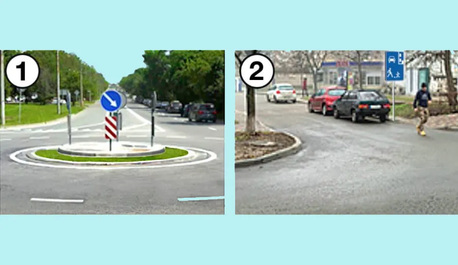

На якому малюнку зображено в’їзд на прилеглу територію:
Ілюстрація до питання: На якому малюнку зображено в’їзд на прилеглу територію:
А. На першому.
Б. На другому.Правильна
Щоб правильно відповісти на це питання, потрібно відрізнити перехрестя від в’їзду на прилеглу територію. Перехрестя — це місце, де дороги перетинаються або розгалужуються на одному рівні. А прилегла територія — це ділянка, яка прилягає до проїзної частини, але не призначена для наскрізного проїзду: туди заїжджають у двори, на стоянку, АЗС, у житлову зону тощо.
На першому малюнку ми бачимо організацію руху, характерну саме для перехрестя з круговим рухом: є центральний острівець (клумба), навколо якого організований рух транспортних засобів. Це означає, що перед нами не “в’їзд кудись на територію”, а повноцінне перехрещення напрямків руху на дорозі.
На другому малюнку ситуація лише зовні схожа на перехрестя, але ключова ознака — дорожній знак «Житлова зона». Він позначає в’їзд на територію з особливими умовами руху, тобто на територію, яка не є дорогою для наскрізного проїзду в загальному розумінні. Саме тому таке примикання не вважається перехрестям, а є в’їздом на прилеглу територію.
Важливо пам’ятати практичний наслідок: під час в’їзду або виїзду з прилеглої території водій зобов’язаний уступити дорогу всім учасникам руху, траєкторію яких він перетинає, і такі в’їзди/виїзди не скасовують дію дорожніх знаків, встановлених перед ними.
Отже, вірна відповідь - "На другому.", оскільки знак «Житлова зона» вказує на в’їзд на територію, що прилягає до дороги й не є перехрестям, тобто на прилеглу територію.
Прилегла територія — територія, що прилягає до краю проїзної частини та не призначена для наскрізного проїзду, а лише для в’їзду до дворів, на стоянки, автозаправні станції, будівельні майданчики тощо або виїзду з них.
Пояснення застосування: якщо з’їзд веде на таку територію (зокрема в житлову зону), це є в’їзд на прилеглу територію, а не повноцінне перехрестя доріг для наскрізного руху.
Перехрестя — місце перехрещення, прилягання або розгалуження доріг на одному рівні, межею якого є уявні лінії між початком заокруглень країв проїзної частини кожної з доріг. Не вважається перехрестям місце прилягання до дороги виїзду з прилеглої території.
Пояснення застосування: ПДР прямо відмежовують перехрестя від місця прилягання виїзду/в’їзду з прилеглої території; тому ділянка, що є в’їздом у житлову зону, не класифікується як перехрестя.
Пункт 33.5.34 (33 «Дорожні знаки», 5 «Інформаційно-вказівні знаки», знак 5.34 «Житлова зона»)
Знак 5.5.34 «Житлова зона» — інформує про в’їзд на територію, де діють особливі умови дорожнього руху, передбачені цими Правилами.
Пояснення застосування: наявність знака 5.34 означає в’їзд саме на територію (житлову зону), яка за своєю природою є прилеглою територією, а не дорогою для наскрізного руху.
Тобто, правильна відповідь - "На другому.", з огляду на те, що за визначенням ПДР в’їзд, позначений знаком 5.34 «Житлова зона», є в’їздом на прилеглу територію, а місце прилягання виїзду/в’їзду з прилеглої території не вважається перехрестям.
