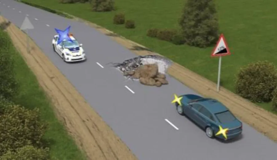

Чи повинен водій транспортного засобу з увімкненим проблисковим маячком синього кольору, що рухається на спуск, де зустрічний роз'їзд утруднено, дати дорогу транспортним засобам, які рухаються на підйом?
Ілюстрація до питання: Чи повинен водій транспортного засобу з увімкненим проблисковим маячком синього…
А. Повинен.
Б. Не повинен.Правильна
Уявімо ділянку дороги зі спуском і підйомом, де через вузькість або перешкоду зустрічний роз’їзд ускладнений. За загальним правилом зустрічного роз’їзду на крутих підйомах і спусках перевага надається транспортному засобу, що рухається на підйом, а той, хто спускається, мав би зупинитися і пропустити.
Однак у цьому питанні важливо, що транспортний засіб на спуску є оперативним і рухається з увімкненим проблисковим маячком синього кольору. Для таких випадків діє спеціальна норма розділу 3 ПДР.
Згідно з пунктом 3.1 ПДР України, водії оперативних транспортних засобів під час виконання невідкладного службового завдання мають право відступати від вимог низки розділів Правил, зокрема і від вимог розділу 13 (який якраз регулює дистанцію, інтервал та зустрічний роз’їзд). Тобто правило, за яким на утрудненому роз’їзді на спуску потрібно поступитися тому, хто підіймається, у цій ситуації не є обов’язковим для оперативного автомобіля, якщо він рухається зі спецсигналами та забезпечує безпеку.
Отже, вірна відповідь - "Не повинен.", оскільки за пунктом 3.1 ПДР водій оперативного транспортного засобу з увімкненим синім проблисковим маячком, виконуючи невідкладне завдання, може відступати від правил зустрічного роз’їзду (розділ 13) за умови забезпечення безпеки руху.

Тобто, правильна відповідь - "Не повинен.", з огляду на те, що за визначенням ПДР водій оперативного транспортного засобу під час виконання невідкладного службового завдання має право відступати від вимог розділу 13 (зокрема п. 13.4) відповідно до п. 3.1, а інші водії зобов’язані забезпечити йому безперешкодний проїзд згідно з п. 3.2.
