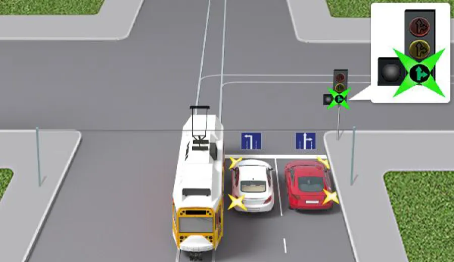

Водіям яких транспортних засобів дозволено рух у даній ситуації?
Ілюстрація до питання: Водіям яких транспортних засобів дозволено рух у даній ситуації?
А. Водієві трамвая і червоного автомобіля.Правильна
Б. Водіям усіх транспортних засобів.
В. Водіям білого і червоного автомобілів.
Г. Водіям трамвая і білого автомобіля.
Перед нами регульоване перехрестя: порядок проїзду визначається сигналами світлофора. Додатково над смугами встановлені знаки напрямку руху по смугах, тому водій має виконувати і сигнали світлофора, і вимоги цих знаків, обираючи відповідну смугу для свого маневру.
На світлофорі ввімкнено зелений сигнал зі стрілками, які показують дозволені напрямки руху. Згідно з пунктом 8.7.3 б) ПДР України, зелений сигнал у вигляді стрілки на чорному фоні (або зелена стрілка в додатковій секції) дозволяє рух тільки в напрямку, який указано стрілкою. У нашій ситуації основний зелений дозволяє рух прямо та праворуч, а додаткова секція для повороту ліворуч не ввімкнена, отже поворот ліворуч зараз заборонений.
Трамвай має намір рухатися прямо, тобто в дозволеному напрямку на цей сигнал світлофора, тому йому рух дозволено. Червоний автомобіль показує правий поворот і також рухається в напрямку, який дозволений зеленим сигналом (праворуч), отже він може їхати.
Білий автомобіль увімкнув лівий покажчик повороту, але для повороту ліворуч на такому світлофорі потрібно, щоб загорілася відповідна додаткова секція. Оскільки вона не працює, водієві білого автомобіля необхідно чекати дозволяючого сигналу для повороту ліворуч.
Отже, вірна відповідь - "Водієві трамвая і червоного автомобіля.", оскільки зелений сигнал зі стрілками за п. 8.7.3 б) дозволяє рух лише прямо і праворуч, а поворот ліворуч можливий тільки при ввімкненій додатковій секції, якої зараз немає.
Пункт 8.7.3 б) ПДР України
«Сигнали світлофора мають такі значення: б) зелений у вигляді стрілки (стрілок) на чорному фоні дозволяє рух у зазначеному напрямку (напрямках). Таке саме значення має сигнал у вигляді зеленої стрілки (стрілок) у додатковій секції світлофора. Сигнал у вигляді стрілки, що дозволяє поворот ліворуч, дозволяє й розворот, якщо він не заборонений дорожніми знаками».
У цій ситуації основний зелений сигнал зі стрілками дозволяє рух прямо та праворуч; рух ліворуч можливий лише за наявності дозволяючого сигналу відповідної додаткової секції (а коли вона не світиться — поворот ліворуч не дозволяється).
Пункт 33.5.18 — 33 «Дорожні знаки», 5 «Інформаційно-вказівні знаки», знак 5.18 «Напрямок руху по смугах»
«Показує дозволені напрямки руху по смугах на перехресті (або на іншій ділянці дороги). Рух дозволяється лише у напрямках, зазначених стрілками на знаку».
У цій ситуації знак(и) 5.18 визначають, з яких смуг дозволено рух прямо/праворуч/ліворуч, а водій додатково зобов’язаний виконати вимоги сигналів світлофора щодо фактичного дозволу на відповідний напрямок руху.
Тобто, правильна відповідь - "Водієві трамвая і червоного автомобіля.", з огляду на те, що за визначенням ПДР зелений сигнал світлофора у вигляді стрілок дозволяє рух лише у зазначених напрямках (прямо та праворуч), тоді як поворот ліворуч можливий лише за ввімкненої додаткової секції, а знак 5.18 визначає дозволені напрямки руху по смугах.
