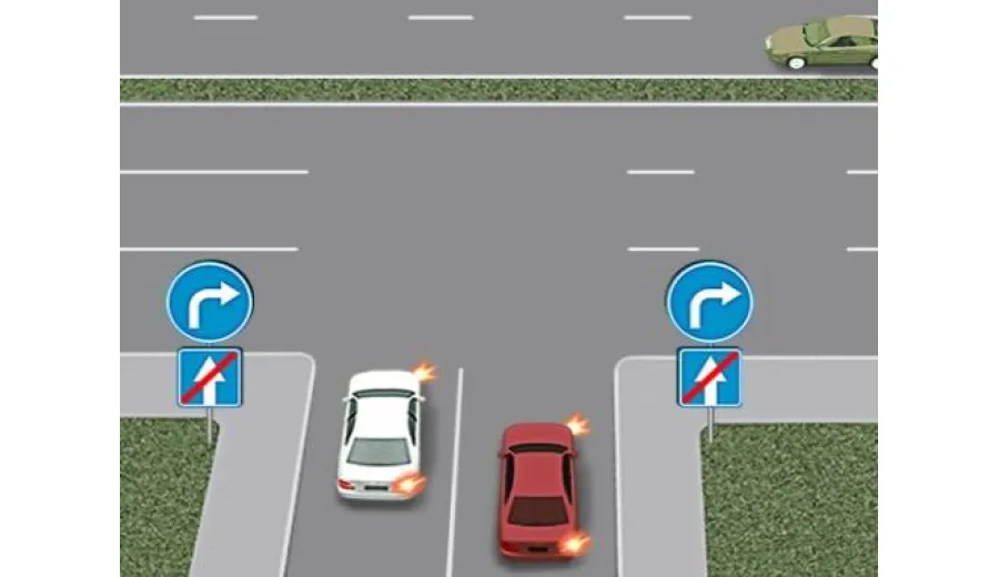

Чи правильно водій, який знаходиться ліворуч, виконує поворот праворуч?
Ілюстрація до питання: Чи правильно водій, який знаходиться ліворуч, виконує поворот праворуч?
А. Правильно.Правильна
Б. Неправильно.
У цій ситуації потрібно спочатку оцінити дорожні знаки перед перехрестям. Знак «Кінець дороги з одностороннім рухом» означає, що до перехрестя транспорт рухався в одному напрямку по обох смугах. Одночасно наказовий знак «Рух праворуч» зобов’язує всіх водіїв на цьому перехресті їхати тільки праворуч, інших варіантів напрямку руху немає.
Далі застосовуємо вимоги пункту 10.4 ПДР. Загальне правило таке: перед поворотом праворуч водій заздалегідь займає крайній правий ряд. Але цей самий пункт передбачає виняток: коли напрямок руху на перехресті визначений дорожніми знаками або розміткою, або коли з цієї ділянки рух можливий лише в одному напрямку. У нашому випадку саме так і є: знак «Рух праворуч» встановлює єдиний дозволений напрямок, тому поворот праворуч допускається виконувати не лише з крайнього правого положення, а з тієї смуги, яка призначена для руху в цьому напрямку.
Оскільки дорога до перехрестя була односторонньою, обидві смуги є попутними і призначені для руху в одному напрямку. Отже, водій, який знаходиться ліворуч, також рухається у дозволеному напрямку і може виконати поворот праворуч зі своєї смуги, за умови що зробить це безпечно, не створюючи перешкод іншому автомобілю (з урахуванням загальної вимоги переконатися в безпеці маневру).
Отже, вірна відповідь - "Правильно.", оскільки на перехресті знаками встановлено єдиний дозволений напрямок руху праворуч, а за пунктом 10.4 у такому випадку поворот може виконуватися не тільки з крайнього правого положення.

Застосування: підтверджує, що до перехрестя транспортні засоби рухалися дорогою з одностороннім рухом, а смуги цієї проїзної частини належать одному напрямку (що узгоджується з можливістю повороту праворуч з лівої смуги за умов, визначених пунктом 10.4).

Застосування: при виконанні повороту праворуч з лівої смуги водій має завершити маневр у своїй смузі/на своїй проїзній частині, не потрапляючи на зустрічний рух (що особливо важливо при зміні організації руху після знака 5.6).
Тобто, правильна відповідь - "Правильно.", з огляду на те, що за пунктом 10.4 у разі коли рух можливий лише в одному напрямку, визначеному дорожніми знаками (знак 4.2), поворот праворуч допускається виконувати не тільки з крайнього правого положення, за умови дотримання безпеки маневру (пункт 10.1) і правильного завершення повороту (пункт 10.5).
